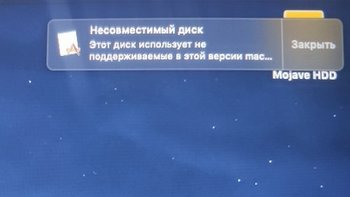

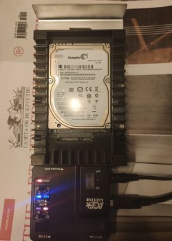

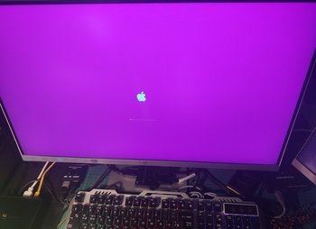

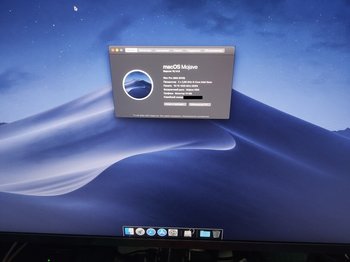

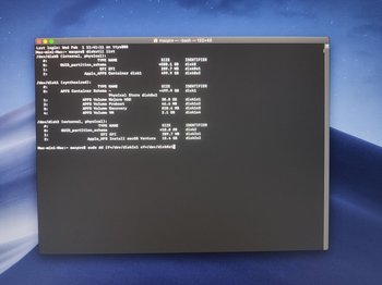

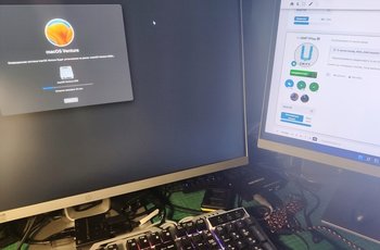

В начале установил macOS Mojave, подключив HDD к своему Mac Mini.
Ожидаемо получил предупреждение и розовый экран, поскольку установка macOS Mojave, должна производится на SSD, а не на HDD. HDD последние операционные системы не поддерживают.
Установил HDD в Mac Pro, но система не загружалась на Mac Pro, монитор не включался.
Установил другой пустой HDD и вставил загрузочную флешку сформированную через OpenCore Legacy Patcher, она успешно загрузилась в Boot Menu.
macOS Ventura начала устанавливаться, но потом что-то пошло не так или из за HDD или версия установщика еще сырая. Тогда я использовал загрузочную флешку, что бы загрузиться не на нее, а на диск HDD с уже установленной macOS Mojave.
Система успешно загрузилась. То есть стало понятно, что вся проблема в EFI разделе. EFI раздел созданный Apple, просто не работал с новой видеокартой. А EFI раздел OpenCore Legacy Patcher успешно с ней запускался.
Тогда я решил заменить EFI раздел на HDD, на EFI раздел с флешки.

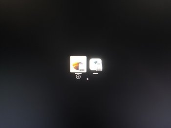

Теперь macOS Mojave грузится нормально, бут меню с выбором диска для загрузки, работает.

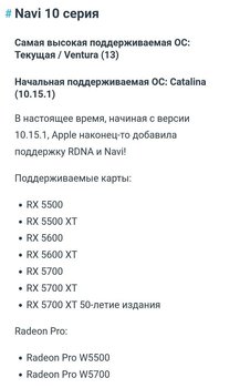

Только видеокарта корректно не определяется. Поддержки Radeon Pro W5500 в macOS Mojave (версия 10.14) еще нет, она есть начиная с macOS Catalina (версия 10.15).
Изменено пользователем Alex_msk
Блин, курто) все ждал, как же ты выйдешь из ситуации) но все оказывается просто) только осталось разобраться с видеокартой)
а как она в данный момент определяется в меню "ою этом мак"??

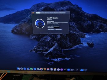

Уже решил эту проблему. Установил macOS Catalina, через Mac Mini, заменил EFI раздел на диске, на рабочий и все работает, видеокарта поддерживается системой и определяется корректно.

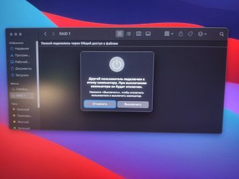

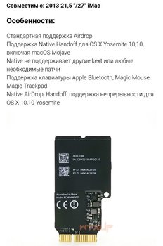

Появилась другая проблема, о которой возможно даже многие не догадываются, даже если она у них есть. Это массовая проблема на macOS Catalina и не только на ней. Не понятно почему возникает и всем помогают самые разные методы или вообще плавающая у некоторых.  Я говорю о «Системных настройках», где можно дать «Общий доступ к файлам», через SMB (Server Message Block) - сетевой протокол для удалённого доступа к файлам, в моем случае для доступа к RAID-массиву. Проблема в том, что я не могу поставить галочку, для включения общего доступа к файлам, именно пункт доступа к файлам, заблокирован, при этом общий доступ к монитору, есть, да и не только к нему.

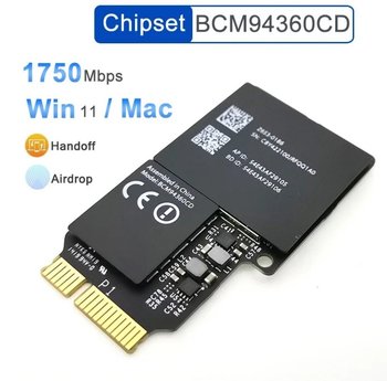

Возможно это аппаратная проблема, я надеюсь, что новый Wi-Fi ее решит.
7 часов назад, Alex_msk сказал:

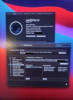

В macOS Big Sur 11.7.3, этот баг уже пофиксили и все работает.
macOS Monterey пробовать ставить не буду, он даже на моем Mac Mini, с которым официально совместим, не корректно работает, если обновить до последней версии, но если не обновлять, работает безупречно.

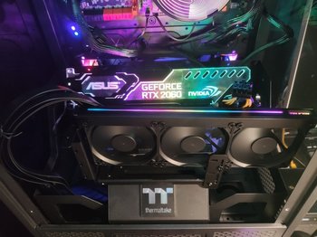

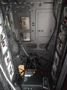

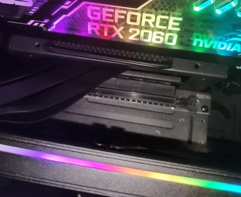

Сам райзер с вентиляторами уже установил, осталось только видеокарту в него воткнуть.
1675685780927.thumb.jpg.07d5ca790c0f332ff6d16458f36f21e8.jpg1675685780923.thumb.jpg.ae5e648c5c9c84e36641a58412c3125d.jpg
1675685780919.thumb.jpg.2d916526feb1e119b74d9a98aa4bf771.jpg1675685780915.thumb.jpg.ef35083a37d5a1fb6b82ca078060ec08.jpg
Хоть это был и не комплект, но все подошло. Кроме того угловая подставка, магнитная и она довольно крепко примагнитилась ножками к металлическому корпусу.
14 минут назад, Alex_msk сказал:
чет не могу понять, это что за корпус? модель бы очень хотелось узнать)
15 минут назад, UNIFYPlay сказал:
Корпус Thermaltake The Tower 900 Super/Ultra-Tower, E-ATX. В DNS сейчас продается за 20 000 р.

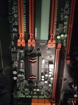

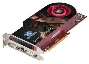

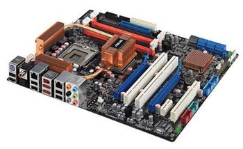

 На работе ITишники отдали комплект ASUS P5E3 WS Pro + q9300 + hd 4870, на следующей неделе буду экспериментировать ?
pci-ex-1024mb-sapphire-radeon-hd-4870--11133-04-20r--0.thumb.jpg.b32cdc4592e83e425a95d9416041e135.jpgKTln8pKI78Hh0LzZ_500.thumb.jpg.f14c034e0bbf27667e7a49129a79ef81.jpg
6 минут назад, MelRom сказал:
жыр!

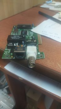

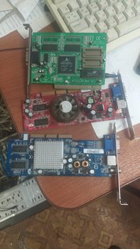

я вот откапал такой образец сетевхи
ну и набор видях тестовых

20 часов назад, SauronMaiar сказал:
блииииин.....это же этот..... BNC вроде коннектор.... вроде так называется)))) помню в классе информатики у нас так сеть была реализованна))))
