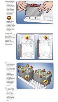

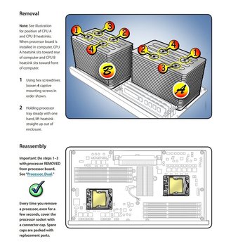

Инструкция по замене процессоров:

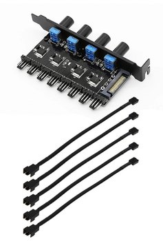

Скорость вращения трех корпусных вентиляторов будет регулироваться вручную, через эту плату.
Отрегулирую так, что бы не было слышно. Обычно я меняю корпусные вентиляторы на свои, но в данном случае оставлю оригинальные.
И кнопка для управления RGB подсветкой.

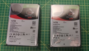

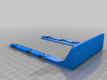

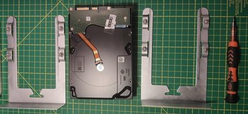

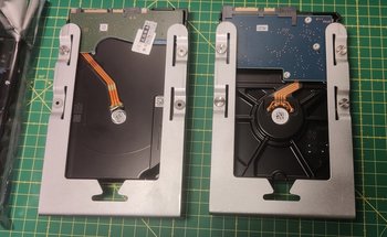

Два HDD на 14 терабайт приехали, для Mac Pro, но оказалось, что их крепления не подходят.
Совсем такого не ожидал.
Даже не знаю что делать, прикручивать только на два передних болта или печатать крепеж на 3D принтере.
Тут крепление проходящее, но если HDD отвалится от крепежа, он выломает не только свой разъем но и грохнется сверху на всё что вставлено в PCI-e слоты, это меня очень беспокоит. С алюминиевыми крепежами он отвалиться не может, а вот с крепежами из PLA пластика, я даже не знаю...

4 часа назад, Alex_msk сказал:
Куллеры тоже принесли.
Ну как вариант попробовать распечатать крепления.... на два болта как то не комильфо..... конечный результат должен быть в идеале)))
23 минуты назад, UNIFYPlay сказал:
Два передних болта оторвет, попробовал, за них даже поднять его не выйдет.
Уже попробовал хомутом вместо задних болтов закрепить, было бы идеально, но так его не вставить, поскольку везде прилегание сплошное. Можно только скобу напечатать, которая будет крепиться за пазы для задних винтов, но она может соскочить или отвалиться, а это еще хуже, чем целое крепление из пластика.

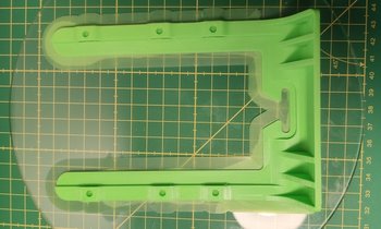

Печать одного крепления, займет 8 часов, с 100% запылением, с максимальным количеством слоев.

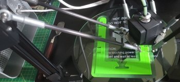

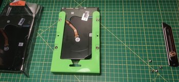

Теоретически есть, можно отлить силиконовую форму на основе 3D модели, а затем отлить деталь из жидкого пластика. Фотополимерного принтера у меня к сожалению нет, это бы все упростило, но поскольку полимеры токсичны и мыть его замучаешься, не стал с этим связываться, кроме того для примерного принтера нужна мойка и сушилка, которые занимают столько же места, сколько и сам принтер.
У меня компактный принтер Delta Flsun Q5:
Область печати 20х20 см.
Пробовал печатать пластиком PETG, пришлось печатную головку новую покупать. И заодно покрытие у стола менять и купить стекло и теплораспределитель у стола тоже заменил, поскольку он был плохой и Wi-Fi модуль добавить, для передачи файлов и печати по Wi-Fi. Один мотор шумно работал, поскольку сэкономили и поставили на него старую версию микросхемы, которая им управляет, пришлось ее тоже менять, на новую.

температурные показатели конечно такие себе

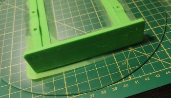

Печатаю, посмотрю что получится.
До вечера напечатает.

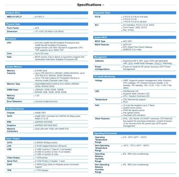

Из относительно доступных серверных решений, есть:
Intel Xeon Silver 4310, серверный ЦП, 12 ядер, 2,10 ГГц. за 30 000 руб.
Supermicro X11SPL-F материнская плата 2-го поколения Intel Xeon, LGA-3647 (Socket P) за 36 000 руб.
Из достоинств тут есть IPMI Intelligent Platform Management Interface (интеллектуальный интерфейс управления платформой): Supermicro SIM (Supermicro Intelligent Management).
Через IPMI можно удаленно подключиться к серверу и управлять его работой:
  • Проводить мониторинг физического состояния оборудования, например, проверять температуру отдельных составляющих системы, уровни напряжения, скорость вращения вентиляторов
  • Восстанавливать работоспособность сервера в автоматическом или ручном режиме (удаленная перезагрузка системы, включение/выключение питания, загрузка ISO-образов и обновление программного обеспечения);
  • Управлять периферийными устройствами;
  • Вести журнал событий;
  • Хранить информацию об используемом оборудовании.
Я конечно еще подумаю, что покупать.
P S Эти не не подходят... у платы LGA-3647 а у процессора LGA-4189... где-то что-то перепутал, пока смотрел.

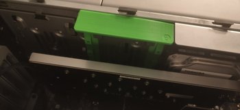

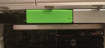

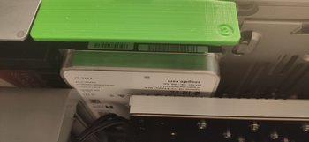

Распечатал.
Примерил, подошел идеально.

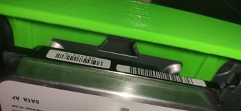

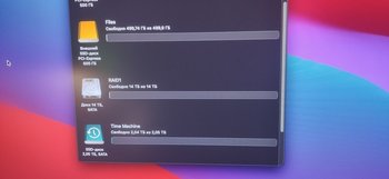

Поставил HDD:
Работает:

Блин, честно, я очень рад.... но вот как поведет себя напечатанный пластик при температурах.....летом например..... плюс в самом корпусе полюбому тоже не плохо будет температура подниматься.....

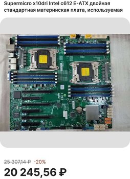

Мне не очень нравился мой выбор материнской платы E-ATX HUANANZHI X99 F8D PLUS за 16 000 руб., если рассматривать ее в контексте сервера.
Посмотрев цены, решил, что как и планировал, буду брать LGA 2011 v3, но E-ATX Supermicro X10DRI за 20 000 руб.
Более детально можно посмотреть о плате тут:
У данной платы есть аналоги, они дороже, поскольку есть NVMe SSD M.2, но при этом питание для плат аналогов, не стандартное и возможно есть и другие подводные камни, которые мне не нужны.
