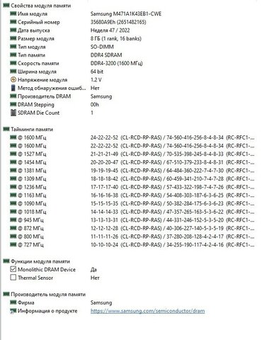

У меня игровой ноутбук. В некоторых играх падает нагрузка на видеокарту, из-за чего падает FPS. При этом перегрева и тротлинга у процессора нет. Я подозреваю, что дело может быть в оперативной памяти (16 ГБ, 3200мгц), а точнее, в ее таймингах и задержке. Но, так как у меня ноутбук, биос обрезанный. Как я понял, оем производитель мат платы clevo и биос стандартный для этой фирмы. Как мне разблокировать расширенные настройки биоса? Вроде как можно зашиться онлайн, не выключая комп, но я не знаю как это сделать. И до каких значений можно ужать тайминги озу и задержку? И вообще, дело в оперативной памяти или в чем то другом?

Дело, безусловно, в таймингах оперативной памяти (у самого такая проблема есть на ASUS G713). Только почему обращаетесь на форум, а не в поддержку производителя ноутбука? Вряд ли кто из нас имел дело с техникой данного производителя.

Еще я так понял у меня частота контроллера памяти относится как 1:2(возможно я ошибаюсь,  не до конца понимаю эту тему). Может, из-за этого проц душится? Как вот в этом видео
