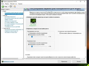

Ясно! А я победил одно! Если включить и настраивать под себя, то норм, а вот в играх нет...
