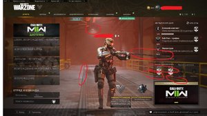

Давно борюсь с графикой, а именно с лесенками и мерцанием текстур в играх, или в маленьком изображении. Не только в играх эта напасть. Собирал компьютер в 2020 году. Процессор R5 3600, мать на b450 чипе, видеокарта была 1650Super - теперь 3060Ti, система W10 на SSD м.2, оператива 2 планки по 8 Гб. Круциал на 2400 чистоте. Блок 600 от AeroCool.
Бился всячески - все тщетно... Но недавно заметил, что если вычистить драйвера, через безопасный с помощью DDU, от видеокарты, то без них все хорошо, но только они установятся - мерцания и лесенки... Может есть у кого какие соображения?! Прикладываю фото... На них видны недуги... Что делать не знаю! Уже на грани продажи компьютера!

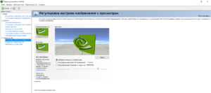

На старой видяхе также было? В панели управления Nvidia настройки менял?
Edited by MelRom
Share on other sites
Во-первых поставьте xmp на память в биосе. Во-вторых есть ли настройки сглаживания в игре (antialiasing) ? В-третьих, что стоит в панели управления nvidia (регулировка настроек изображения с просмотром)?

Настройки в панели управления не влияют только на проблемы или вообще ни на что не влияют? Проблемы были сразу или со временем? Винда официальная или пиратка? nvidia experience установлен? Есть возможность подключить другой монитор?
5 минут назад, MelRom сказал:
На проблемы не влияют... Сразу. Я когда купил ПК, у меня был монитор с DVI входом, а видеокарта с DP и HDMI, пришлось через переходник подключать... тогда думал, что из-за монитора, поменял! Тоже самое, думал из-за видеокарты, поменял тоже самое... Другой монитор цеплял - тоже самое! nvidia experience - не установлена, драйвер ставил в ручную, удалял через DDU в БР, пока драйвера не ставлю - все норм, как только установка прошла - все опять появляется... Винда лицензия последняя сборка 22Н2...

Такое чувство, что в панели управления Nvidia не правильно установлены приоритеты настроек графики. Винду ставил сам или шла в комплекте? Попробуй обновить directx. Как вариант переустановить винду.
45 минут назад, MelRom сказал:
В панели инвидиа настроено все по умолчанию, если что то менять, то на проблемы не влияет... Винду переустанавливаю всегда Сам, с ПК ее не было... Directx обновлен, биос тоже, драва на мать тоже последние с офф сайта. Мои размышления: если без драйвера на видео нет лесенок и мерцаний, а потом они появляются - значит это не железо?! Программное что-то ругается

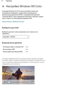

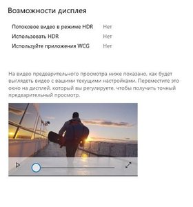

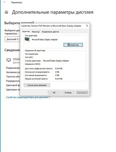

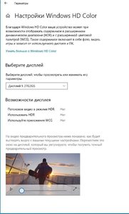

Вычистил драйвера в БР через DDU... Вот фото что все пока нормально... видео карта не распознана частота дисплея тоже... настройки не доступны... Сейчас буду ставить драйвера!

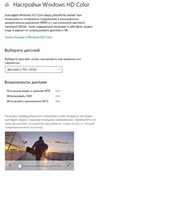

Вот после установки все заново...🤨

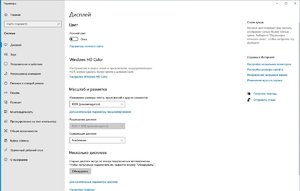

А пробовали у друзей брать диск и грузиться с него на вашем компе? Если конфа железа идентичная, то можно будет точно сказать, аппаратная проблема или программная
А еще должна быть включена эта галка в настройках винды, проверьте. Параметры-Дисплей-Дополнительные параметры масштабирования. У меня без нее адово шакалит текст например
Edited by Lemark07
50 минут назад, Lemark07 сказал:
Это все актуально при использовании двух дисплеев с разным разрешением и точно не распространяется на 3D графику.
