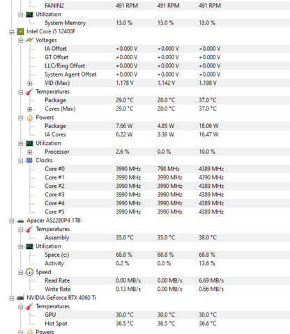

Вот на этом компе, с которого ща пишу, у меня стоит такой, только на 1 Тб: https://www.DNS-shop.ru/product/3e491f69aeb03332/512-GB-SSD-m2-nakopitel-apacer-as2280p4-ap512gas2280p4-1/
Скорость у него: чтение 2500, запись 1850. Греется не сильно (45 град. максимум), правда он под радиатором (см. в скриншоте)
