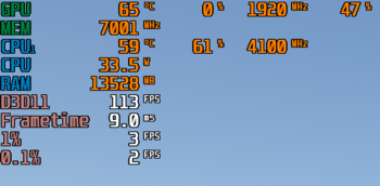

Видео не получается записать, слишком много оно весит, но пролаги так понимаю появляются когда повышается фреймтайм, но когда фпс больше 140 пролаги не чувствуются. В гта пролаги чувствуются сильнее, не как в расте
Частоты видеокарты 1930MHz
Температуры видюхи не превышают отметки в 75градусов
Фреймтайм прыгал до 12 максимум минимум был 6
Наговаривал на проц, думал не сочитается с видюхой, видеокарта прооходила у меня все тесты в бублике, температуры стабильные, проц тоже не греется, проц проверял уже через OCCT там температуры не выше 75 как и на видюхе

Плохо, что нет загрузки оперативки, видеопамяти. Фреймтайм надо выводить линией, а не в миллисекундах.
А вообще говоря, Раст у всех плохо работает, на любых ПК. Очень плохо оптимизированная игра.
3 минуты назад, FLAZER сказал:
Не понял как вывести линией)
Там, где пункт "время кадра", ниже есть галочка "показывать в ОЭД", а правее этого пункта можно нажать флажок и в меню выбрать "график".  Сделай так и запиши ГТА тоже.
Загрузку памяти и видеопамяти не забудь!

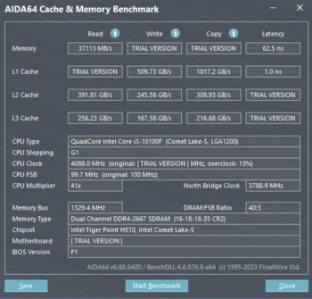

Сделай тест памяти и кеша из АИДА64 и скрин сюда.
