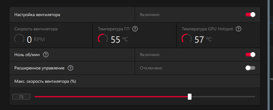

36 минут назад, brazze сказал:
image.thumb.png.29edcae62f5f6bb9b3959e0f28378f8c.pngвот так
Скорость вентилятора = 0, потому что "Ноль об/мин" (Zero RPM) включен. То есть по дефолту вероятно стоит как раз 55-60 градусов, для того чтобы вентиляторы заработали. Если включите расширенное управление там можете настроить как вам нравится или можно просто выключить "Ноль об/мин" и проверить температуры.

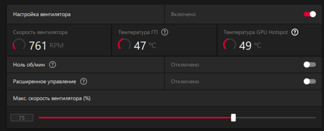

выключил и за 5 минут температура так же выросла до 50

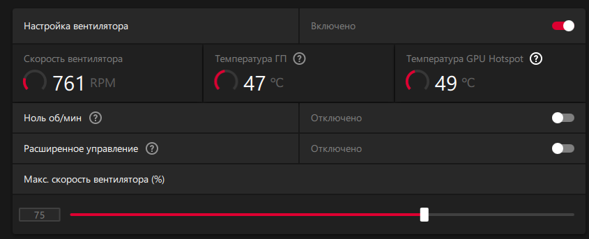

3 минуты назад, brazze сказал:
После выключения "Ноль об/мин", - выключили комп, а потом включили(не перезагрузка, а именно выключить-включить)? Сколько после этого показывает скорость вентилятора?
14 часов назад, ВалерийМухин сказал:
спустилось до 40 градусов спасибо друг

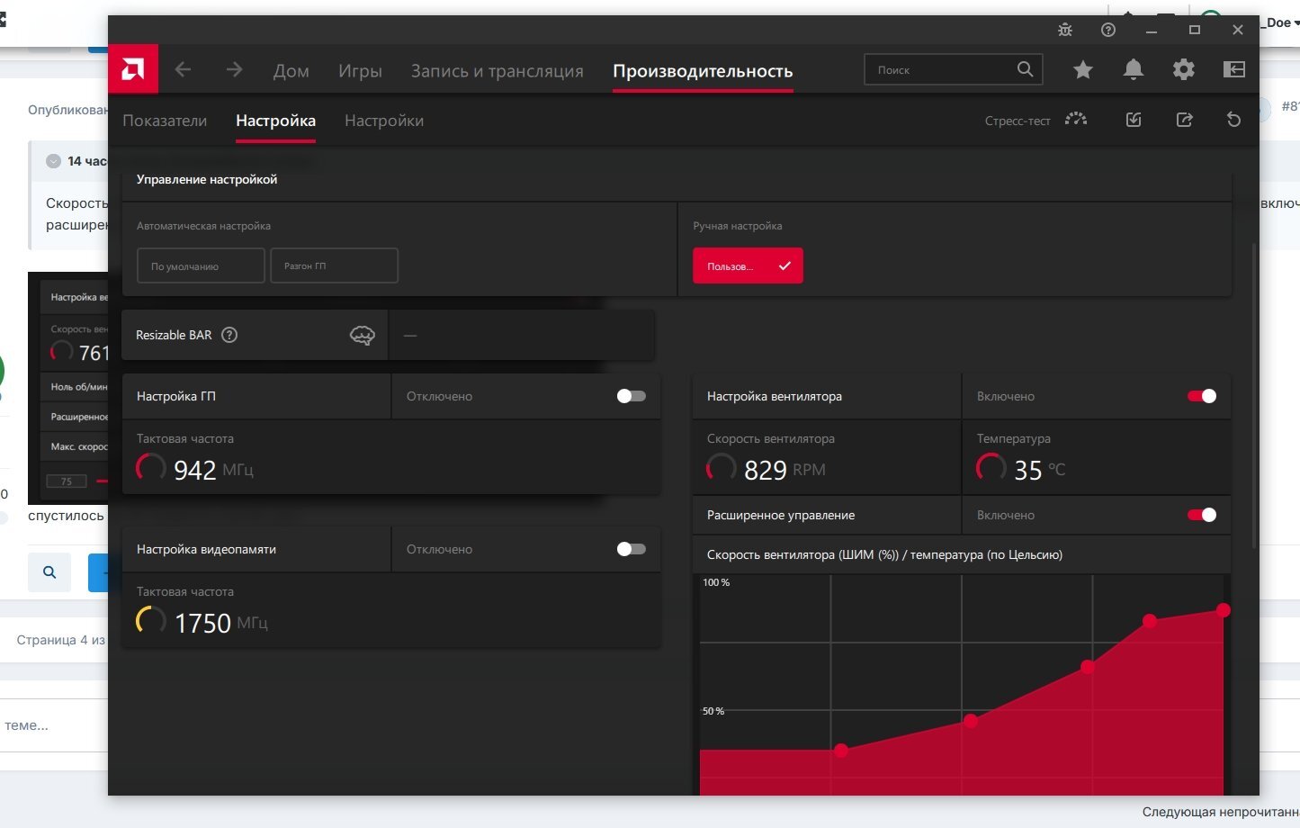

еще можно включить "расширенное управление" и настроить график.
у меня вентиляторы кружатся постоянно, за счет этого.
я боюсь не то сделать и ваще все взлетит
