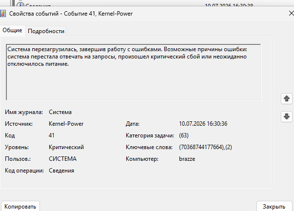

ошибка kernel power 41 - это всё, что угодно может быть. От плохого питания компонентов и перегрева, до программного сбоя или драйверов. Однозначно сказать нельзя. Первым делом я бы переустановил Винду с форматированием диска С.

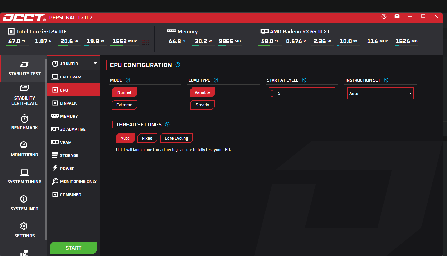

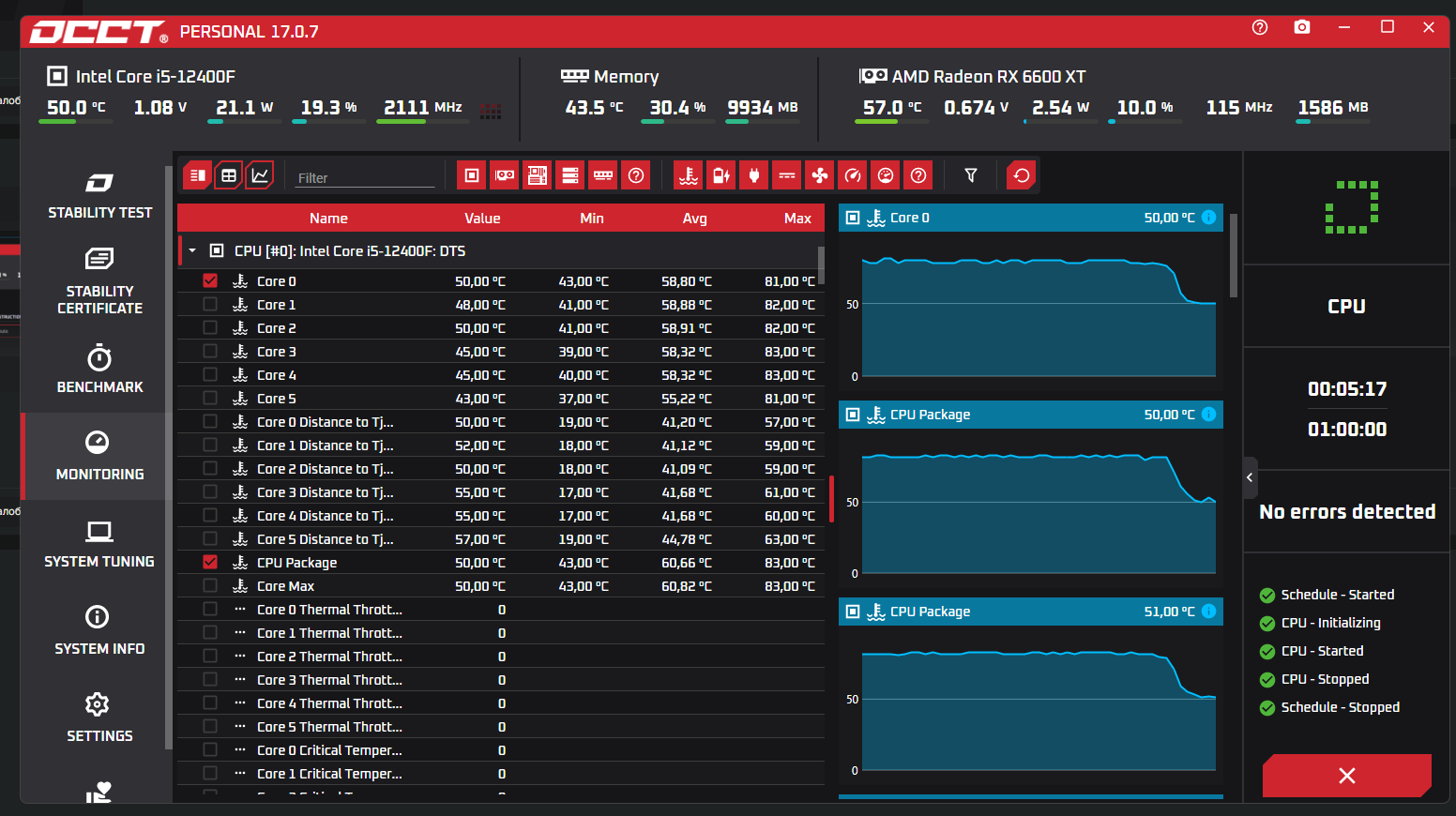

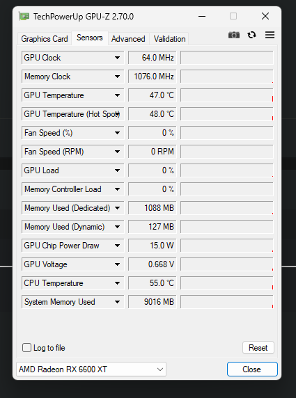

Скрины температуры CPU, GPU и GPU hot spot из GPU-Z или HWinfo в простое и нагрузке?
