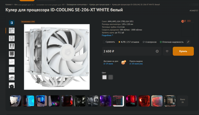

у меня скорее всего в корпус не залезет этот охлад  из-за озу там места не хватит если что корпус Роwеrсаsе Visiоn Мiсrо, Whitе, Теmреrеd Glаss, 4х 120mm 5-соlоr fаn, белый, mАТХ (СVWМ-L4)
6 минут назад, brazze сказал:
У корпуса заявлено 160 мм, а у кулера высота 156 мм.
Моей ОЗУ кулер не мешает.
Правда, она у меня без радиаторов.
1 минуту назад, brazze сказал:
как думаете стоит брать или не поместиться из-за озу
Блин, х.з., если честно. Надо подумать.
Но водянку вашу заменить надо.

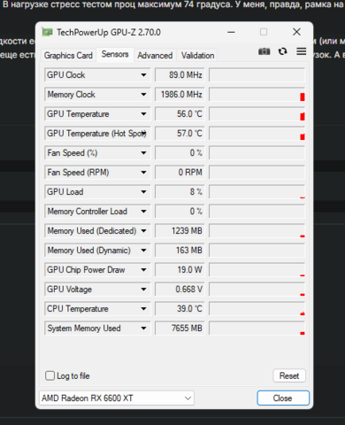

захотел посмотреть что будет меняться в GPU-z при его запуске почему то ПК  не выключился image.thumb.png.7a2814e54baaa21f40d89d9954bc5616.png и нормально идет проверка
Ситуация та же; или блок питания, или видеокарта.

тебе сейчас не о белых сборках думать надо. тебе нужно локализовать проблему.
неужели не у кого спросить на время взять потестить пару железок?

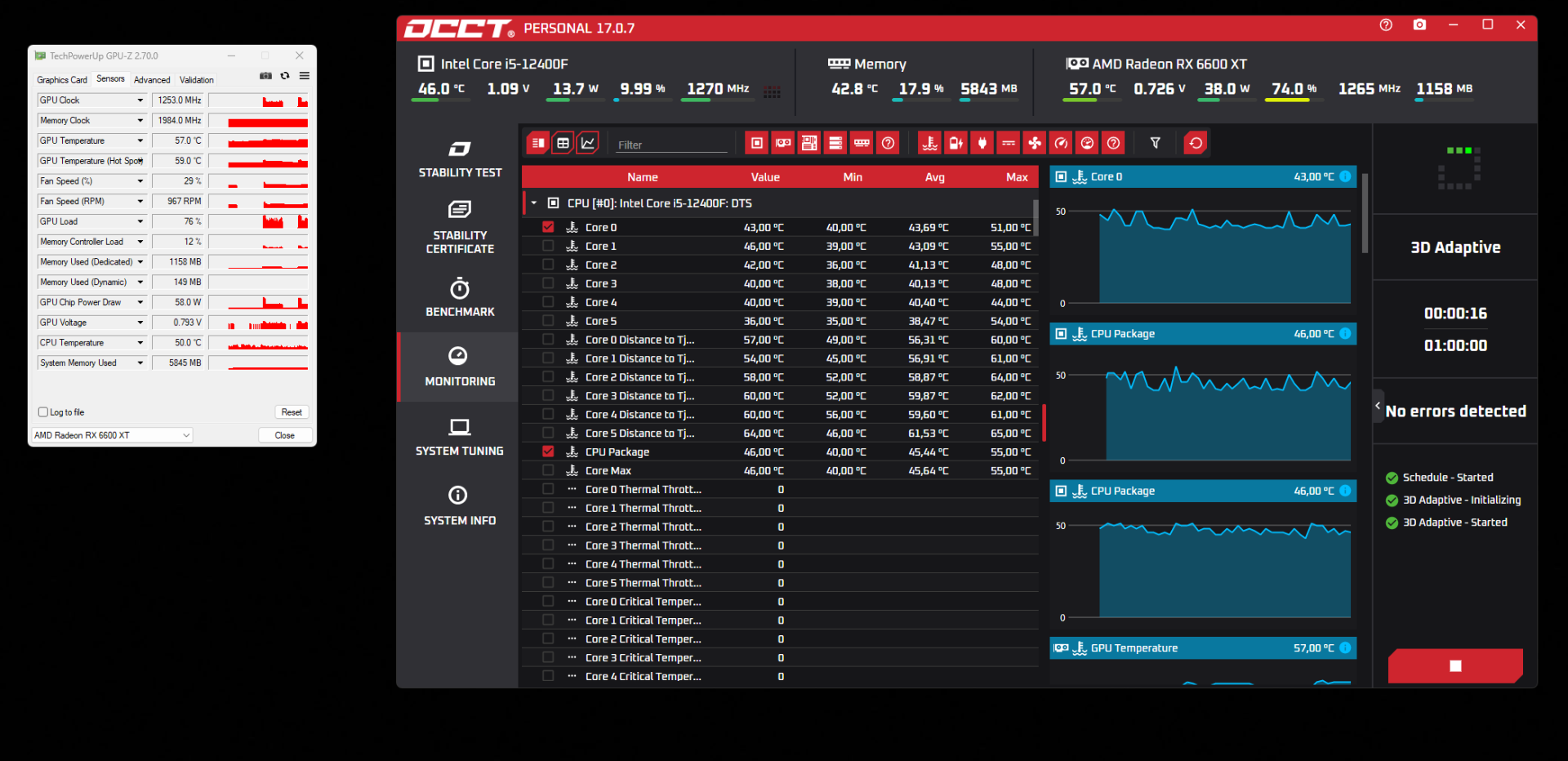

должен подойти без проблем. Когда будете проводить тест вот так должно быть: Stability test - 3D Adaptive - Steady и Extreme.
Изменено пользователем ВалерийМухин
2 часа назад, ВалерийМухин сказал:
