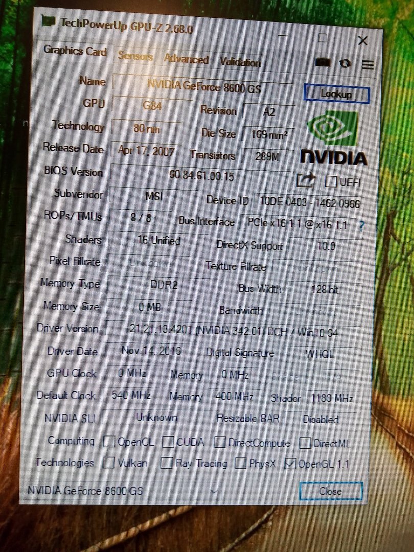

Это просто альтернативные методы с надеждой на чудо. Основная вероятная причина это несовместимость биоса материнки с видеокартой, а теперь еще возможная проблема с контактами. Если на фото с 8600gt, справа bus Interface будет также 8, то значит это просто старая плата чудит.
На 8600gs 16 линий
  • Solution
Только что, NearGG сказал:
На 8600gs 16 линий
ну вот. уже кое что...

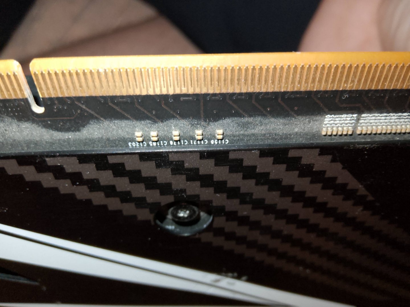

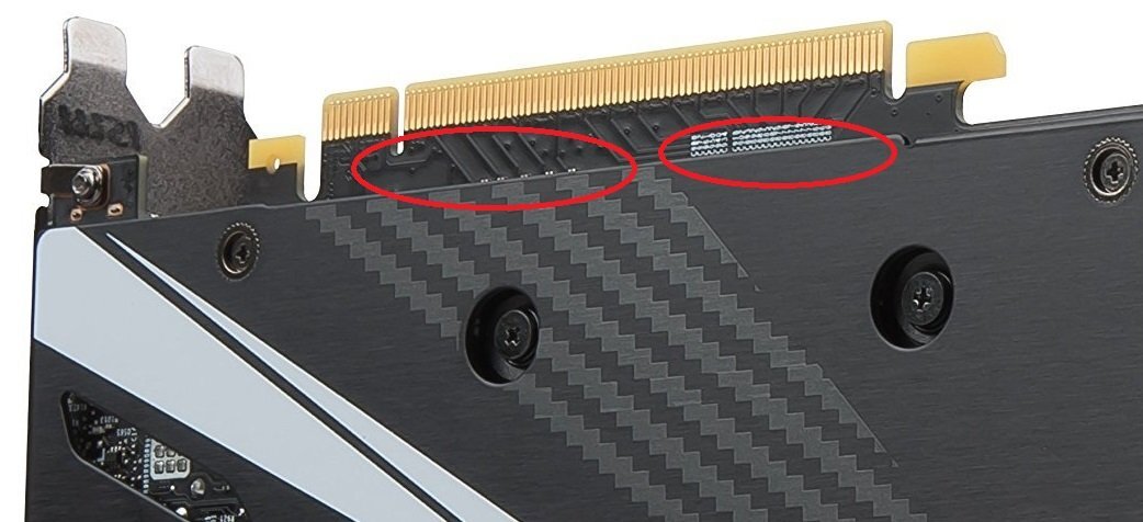

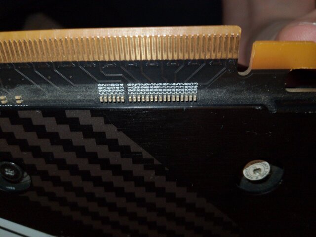

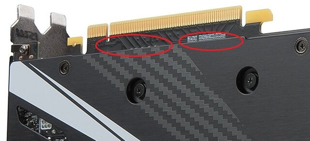

еще вопрос. можно сделать четкое фото вот этого места?
там должны быть видны малюсенькие беленькие детальки, на плате. Они все на месте? нет пустых мест?
как то исхитриться, сделать фотку заглянув между платой и бекплейтом?

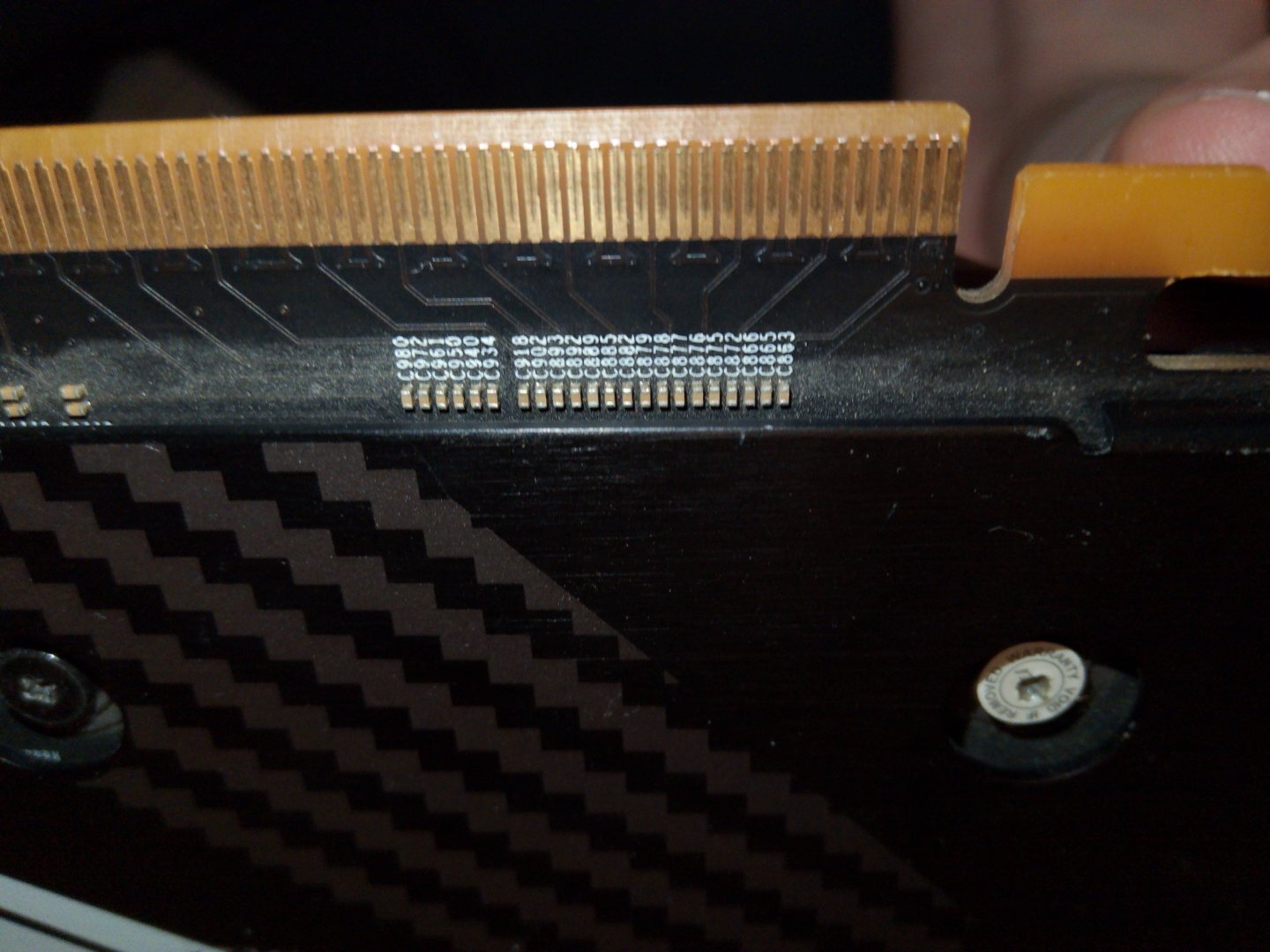

Понятно.. Если что видеокарта (2 по 8пин) питается через другой блок питания. Скриншоты приложил, вроде все на месте ничего странного я не заметил
4 минуты назад, NearGG сказал:
да, все на месте.

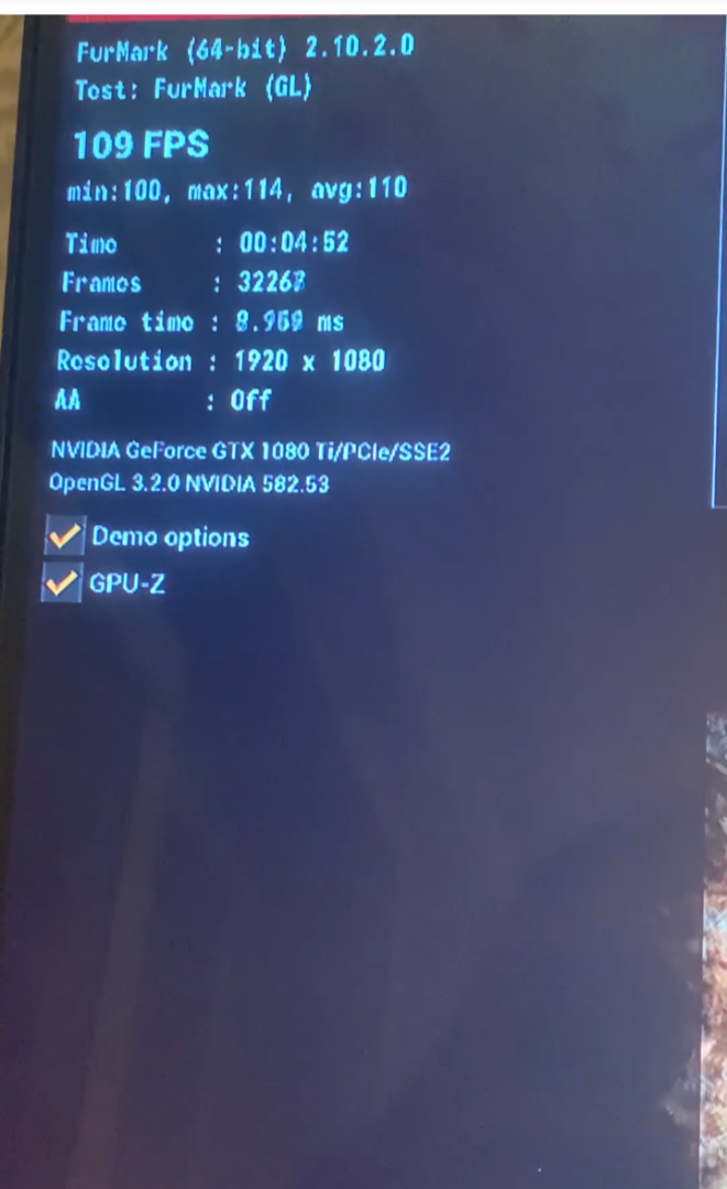

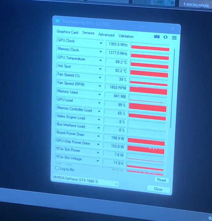

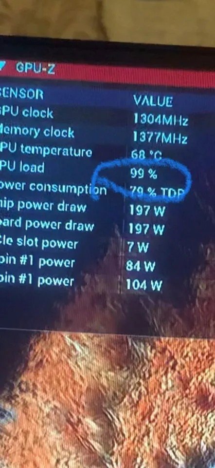

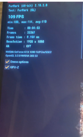

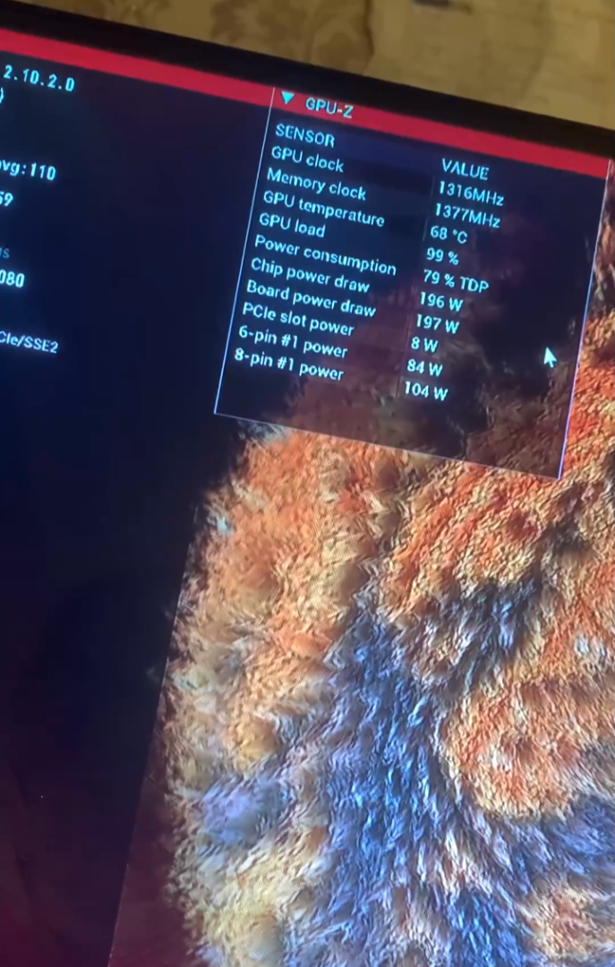

Нет я покупал лично. Проверяли на месте у продавца и так же до встречи он скинул видео с тестом Фурмарк и Gpuz во вкладке "Sensors". Тогда я заметил странную вещь что тдп карты упирался в "80%" тоесть 200 Ватт, могу скинуть видео где наглядно видно все кроме первой вкладки GPUZ где все характеристики.

На 8600gs 16 линий
С 1080 если нажать на вопрос справа от bus interface, - остается 8 или меняется на 16?
PCIe slot всего 7 ватт. Что то тут не чисто.
Хорошая идея.
Остаётся 8, даже после запуска рендера. Видео с Авито не удалось скачать. Приложу все основные фото
3 минуты назад, ВалерийМухин сказал:

Я не знаю сколько линий pcie было у него. Я ошибся когда сказал что видел 16 линий в gpuz, я на это вообще не обратил внимания. Судя по всему у него тоже она была на 8 линиях все это время мы же недавно пришли к этому выводу исходя из всех фактов. Но у него все работало нормально. В furmark лишь вместо 130 FPS у него было 100-110 это видно на фото и тдп будто упирается в 200Ватт. Основную вкладку в GPUZ он не показал на видео т.к я сам ему сказал показать вкладку "Sensors".

Нашел это пункт и выставил х8 для основного слота и Ген2 и сохранился с перезагрузкой. Чисто для проверки оставил 8600gs в слоте. Карточка вывела картинку и в gpuz все 16 линий. Зашёл обратно в настройки и полностью все слоты перевел в х8 Ген2, карточка все равно ЗАПУСТИЛАСЬ с х16.

Нет настройки Биоса работают, это мой косяк. 8600gs показала 8 линий в GPUZ. 1080Ти так же нет картинки после включения 8 линий gen2. Поставил 8600gs чтобы убедиться что настройки не сбросились, все с этим в порядке. Затем поставил карточку уже в самый нижний слот 4х (серый не армированный). Безрезультатно. Так же нет картинки
