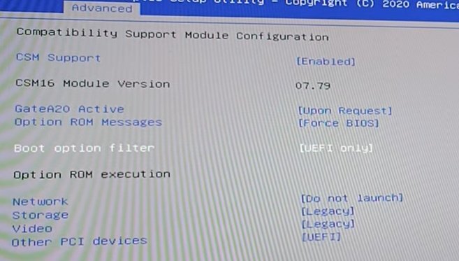

Скорее всего биос материнки конфликтует в видеокартой по линии CSM/UEFI. Через видеокарту затычку, пробуйте в биосе менять на: только CSM, только UEFI, сначала UEFI, сначала CSM и другие варианты какие у вас там есть(желательно, чтобы было сразу CSM и UEFI вместе). Также в биосе включить или выключить Above 4G Decoding. Также поставить вручную в биосе Gen 3. В виндовс через командную строку посмотреть diskpart - list disk, столбец Gpt есть или нет.
20 минут назад, ВалерийМухин сказал:
Спасибо за ответ. Насчёт того чтобы поменять в биосе на "только CSM" или "только UEFI" итд Я тупо не нашел на своей материнке этой вкладки. У меня есть Вкладка SCM Support, ее можно выключить или включить, и в этой же вкладке ниже есть "boot option filter" в значении "legacy and uefi" что-то такое. И Пункты "network", "video", "storage". По умолчанию они все Legacy и CSM support включен но если я попытаюсь попытаться выключить CSM меня попросят вначале поставить Video в UEFI а затем перезапуститься опять в биос и только тогда выключить поддержку CSM. А то что Вы говорите где есть несколько значений UEFI и CSM такого я не нашел. Так же как и не нашел где переключать Gen3. Above4g я уже пробовал включать/выключать.
Изменено пользователем NearGG
20 минут назад, NearGG сказал:
у вас как на этом фото? Если нет, лучше фото сделайте.
32 минуты назад, ВалерийМухин сказал:
Вот на фото видите "UEFI only"? Это и есть "только UEFI"(поставьте как на фото). Поставить Video в UEFI. Сохранить перезагрузить. Проверить ситуацию с видеокартой.
11 минут назад, ВалерийМухин сказал:
Понял. Разве там где выставленно "UEFI Only" это не относится только к накопителям? Просто я уже снимал свой м.2 SSD и проверял запуститься, изображения в Биос не было. Проверю обязательно как только буду дома
8 минут назад, NearGG сказал:
Тогда "UEFI Only" и Video в UEFI видимо не поможет.

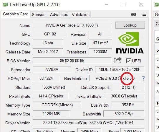

на тестах не посмотрел, на скольких линиях PCI карта была?
имхо, проверить карту еще раз, на другом компе.
если все нормально, то избавляться от масхинистов...
