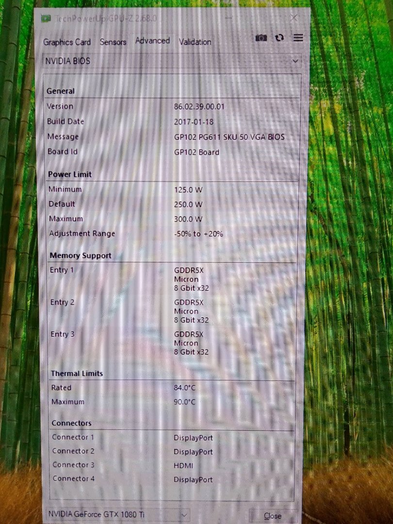

Только что показался странным одна вещь. В GPU-Z Биос самой карточки 86.02.39.00.01. Но на techpowerup на MSI GTX 1080TI DUKE OC другой Биос, а именно 86.02.40.00.1E. А тот биос который у меня сейчас якобы от Founders Edition версии судя по тому же сайту. Что думаете?

7 минут назад, NearGG сказал:
Вероятно имел место быть майнинг. Вот и биос такой "особенный". Не удивлюсь, если материнка капризничает из-за него.
10 минут назад, NearGG сказал:

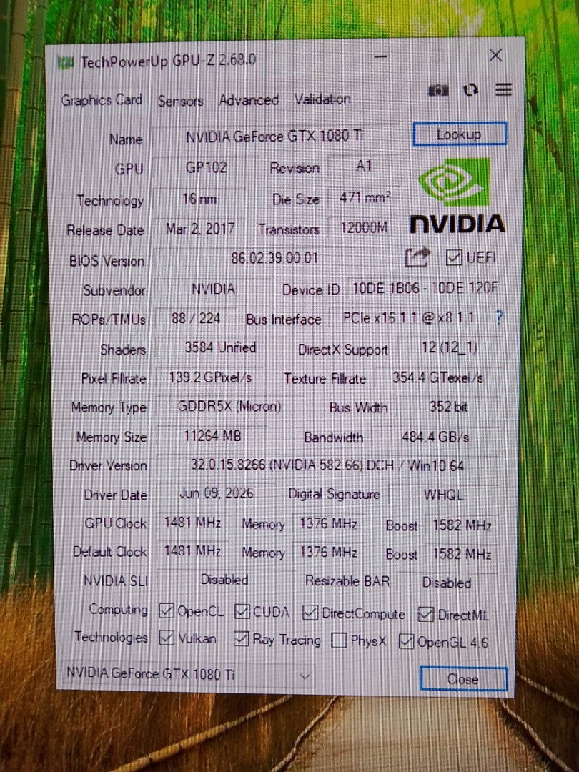

Чтобы уточнить сделайте скриншот вкладки Graphics Card в GPU-Z целиком.

Значит скорее всего Вы думаете что дело в этом? Наверное стоит попробовать прошить родной Биос, тем более он проверен самим сайтом и на нем нет плашки "Не проверенный Биос". Буду пробовать. Если честно сам подумал и даже в интернете посмотрел. Там лишь написано что "У 1080 Ти и в целом Pascal биосы разных вендоров подходят друг к другу. Скрин сейчас отправлю
Изменено пользователем NearGG
13 минут назад, ВалерийМухин сказал:
Извиняюсь за качество, на ПК не подключен интернет а через телефон приходится снижать разрешение из упора в 5мб
11 минут назад, NearGG сказал:
Похоже биос и правда не родной.

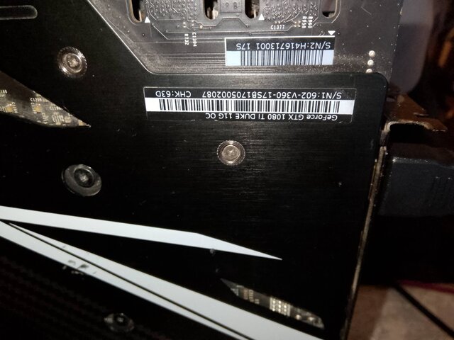

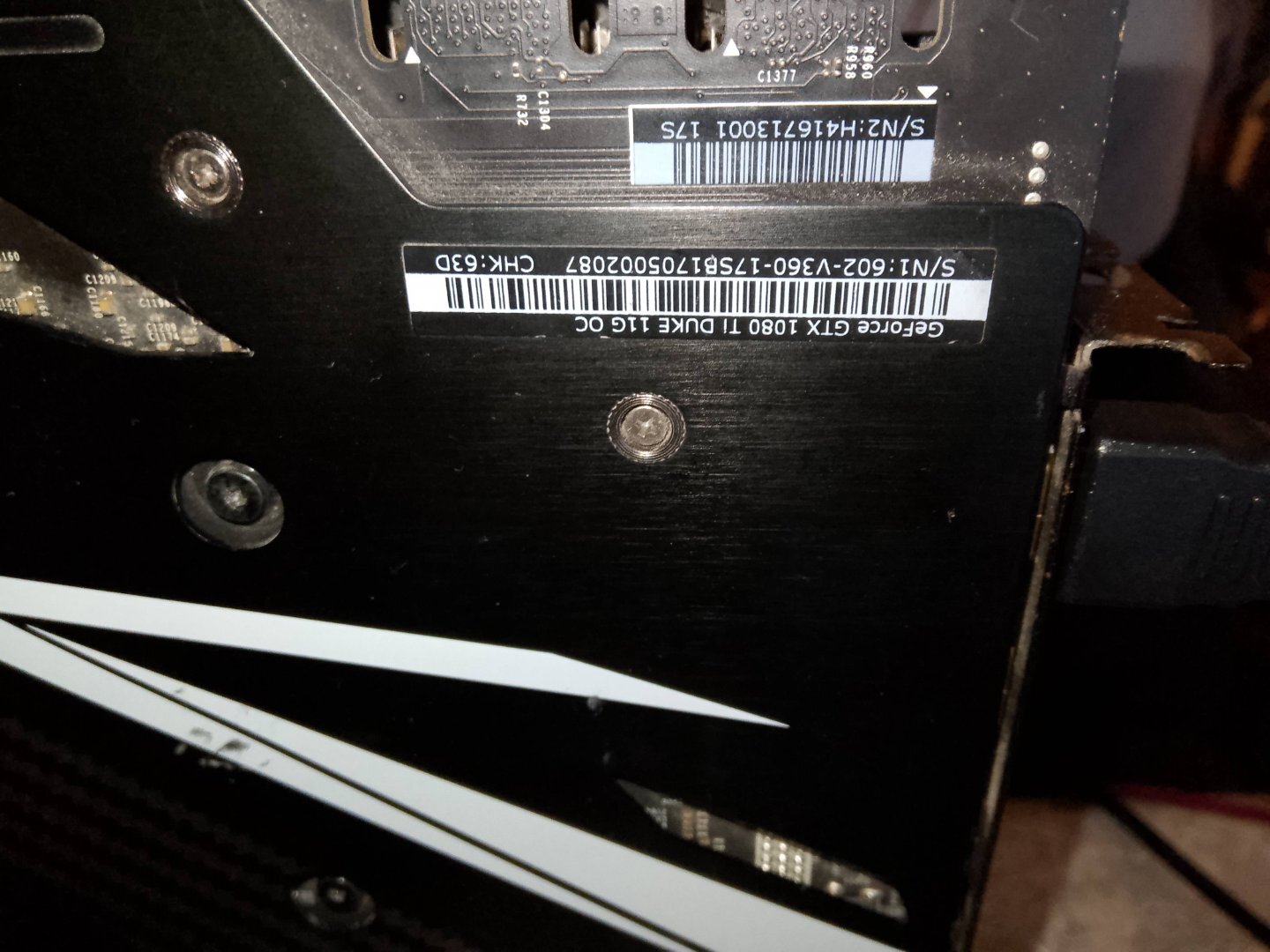

Но у вас же MSI GTX 1080TI DUKE, а не OC ?
У меня MSI GTX 1080TI DUKE OC. Я не стал писать OC в конце при написании поста потому что DUKE без OC не бывает или по крайней мере я никакой информации про них не нашел. P.S Уже нашел, извиняюсь
3 минуты назад, NearGG сказал:
Бывает https://www.techpowerup.com/GPU-specs/MSI-GTX-1080-Ti-duke.b4614
