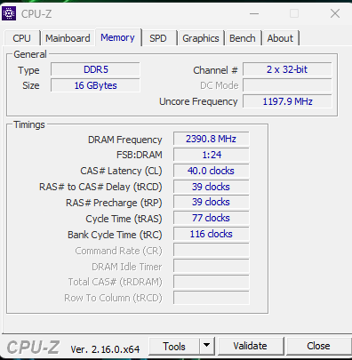

image.png.209c8f8fc50d72dd5677cd1c3df30b1d.pngс аидой сейчас проблемки, вот с CPU-z
Изменено пользователем vamix
4 минуты назад, vamix сказал:
Да, одна планка на 4800 МГц и CL40 тайминги. Самый минимум, базовый ужас.
Что делать?  – менять планки (лучше комплектом). Взять адекватные плашки 2х16 с таймингами пониже и поставить заместо этих.
