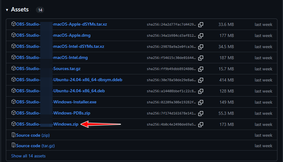

OBS последней версии качайте отсюда: GitHub OBS Studio

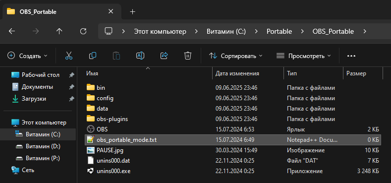

Распаковывайте папку куда удобно (главное, чтобы в пути не было кириллицы)

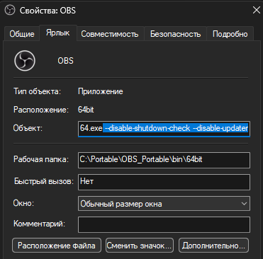

В корневом каталоге создайте текстовый документ с названием obs_portable_mode.txt
Создайте ярлык на рабочем столе, ведущий к файлу obs64.exe (пример: C:\Portable\OBS_Portable\bin\64bit\obs64.exe) и допишите в свойствах ярлыка, в поле объект приписку  --disable-shutdown-check --disable-updater

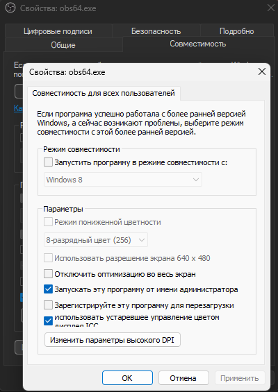

Для EXE'шника obs64.exe, в свойствах – совместимость надо поставить галочки запускать эту программу от имени администратора и использовать устаревшее управление цветом дисплея ICC

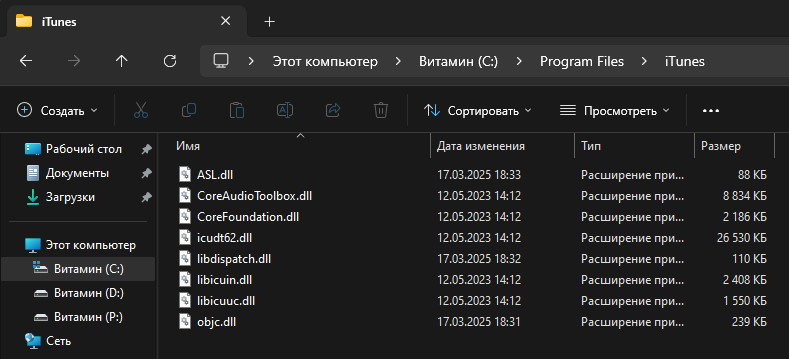

Скачайте архив iTunes, распакуйте через 7-Zip и закиньте папку ITunes в Program Files
Это позволит использовать в OBS аудиокодек Apple AAC, качество обработки звука которого одно из лучших.
Если не хотите качать ничего стороннего, просто выберите OPUS с битрейтом 160 Kbps.

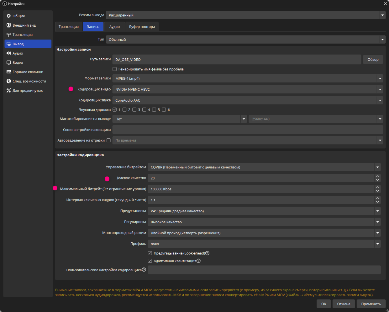

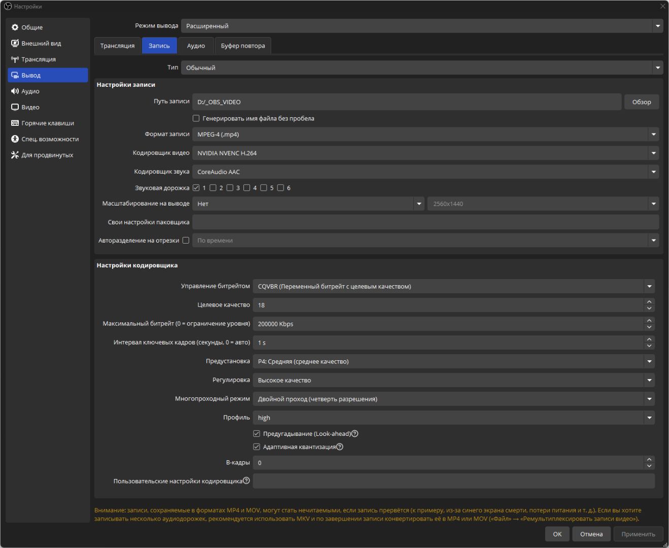

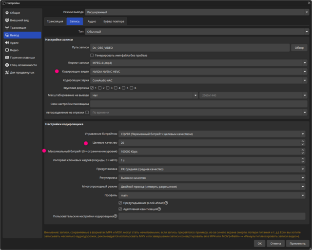

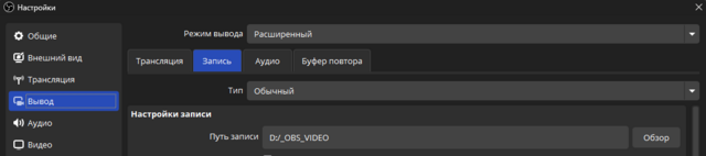

Заходим в OBS через заранее созданный ярлык, открываем настройки и идём в раздел вывод – запись
Если на диске много места и в приоритете качество
Универсальные настройки для FHD, QHD, UHD, UltraWide (3440x1440 и т.п)

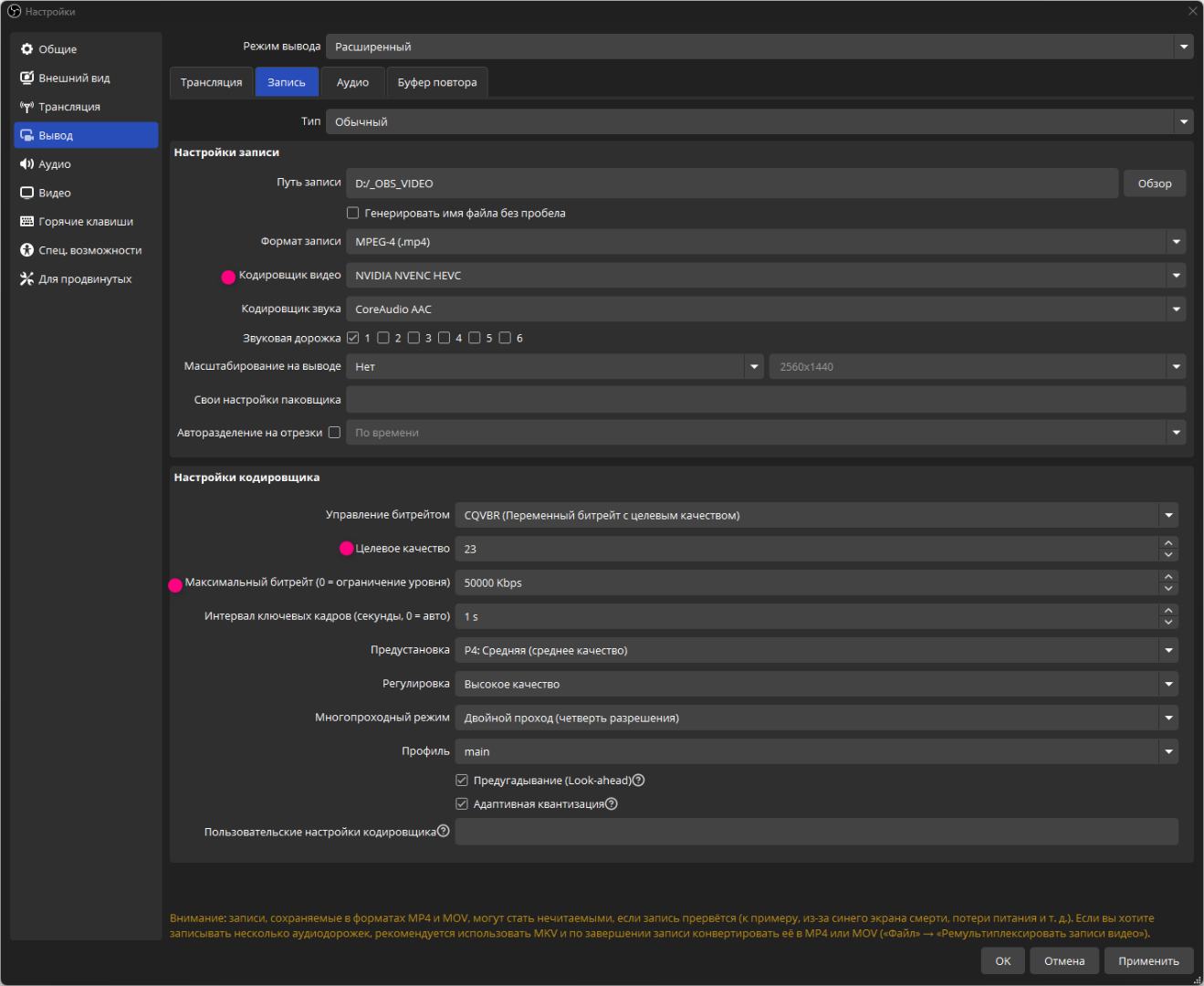

Если места на диске относительно мало, но всё же хочется иметь качественную картинку
Если места очень мало, но не хочется видеть пиксельное месиво
Предустановку менять не нужно, она на влияет на финальное качество записи CQVBR, но если хочется снизить нагрузку на кодировщик, жертвуя при этом местом на диске, выбирайте пресет P1. Если у вас монитор FHD или QHD, можете поставить P5 для минимальной, но всё же экономии битрейта (про P6 и P7 забудьте)
Если у вас видеокарта RTX 4000 и новее, для записи выбирайте кодек AV1, он ещё лучше экономит битрейт, выдавая при этом лучшее качество, которого можно добиться от NVENC. B-Кадры на кодеке AV1 поменяйте на 3 единицы (оптимально).
Если видите снижение FPS после включения записи – отключайте Look-ahead, так как он использует CUDA ядра.
Если знаете, что ваш ПК может работать не стабильно, или если не хотите потерять запись при случайном отключении света/форс-мажоре, выбирайте Гибридный MP4

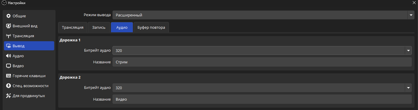

В разделе аудио можете указать битрейт для дорожки 320 кбит/c (160 Kbps для OPUS)
256 кбит/см тоже вполне достаточно, но 320 – это перестраховка от того, чтобы YouTube/RuTube/VK не сильно пережали звук

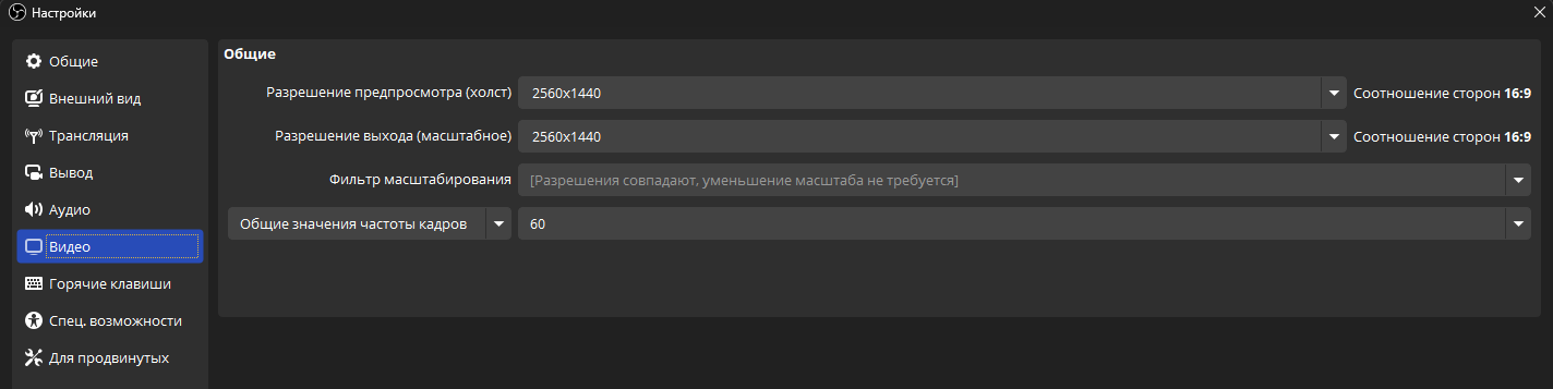

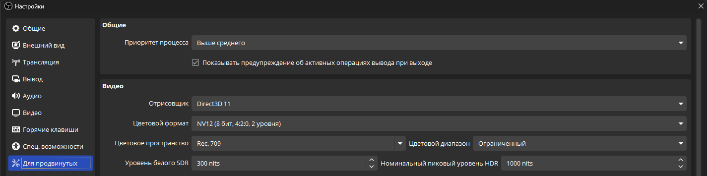

В разделе вывод нужно вписать родное разрешение своего монитора. Никогда не делайте апскейлинг разрешения вывода с FHD до QHD/UHD – на выходе получите мыло. Да, при выкладывании ролика на YouTube в разрешении выше, чем FHD ролик будет кодироваться посредством VP9 и качество (в плане битрейта) на выходе будет лучше, но мыло, которое возникает при перекодировании FHD в QHD портит картинку более противным образом, ИМХО

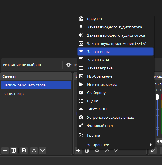

Для записи игр старайтесь использовать захват игры, если сама игра позволяет. Этот режим практически не добавляет никакой задержки и не понижает FPS. Захват экрана напротив, понижает производительность и добавляет ощутимую задержку ввода, но, к сожалению, некоторые игры несовместимы с режимом "захват игры". Даже если в сцене есть не активный источник «захват экрана» – он всё равно будет резать производительность при захвате игры через «захват игры».
В свойствах источника (захват игры) можете поставить галочку "ограничить частоту захвата"
Не забудьте добавить захват аудио

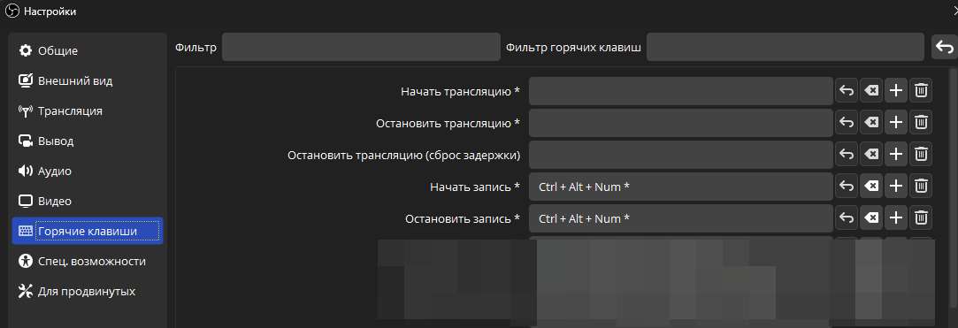

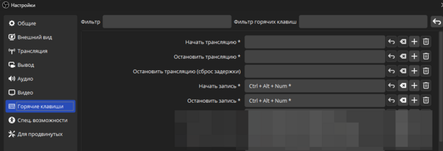

Не лишним будет добавить горячую клавишу для записи и остановки. В моём случае это CTRL+ALT+NUM *

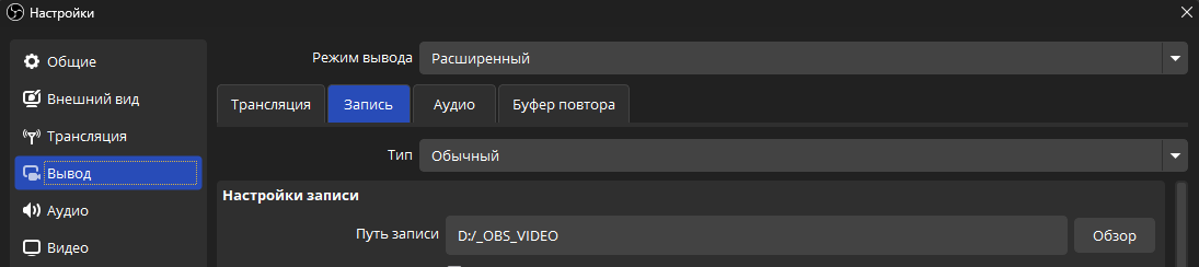

Выберите место для записи (создайте папку заранее)

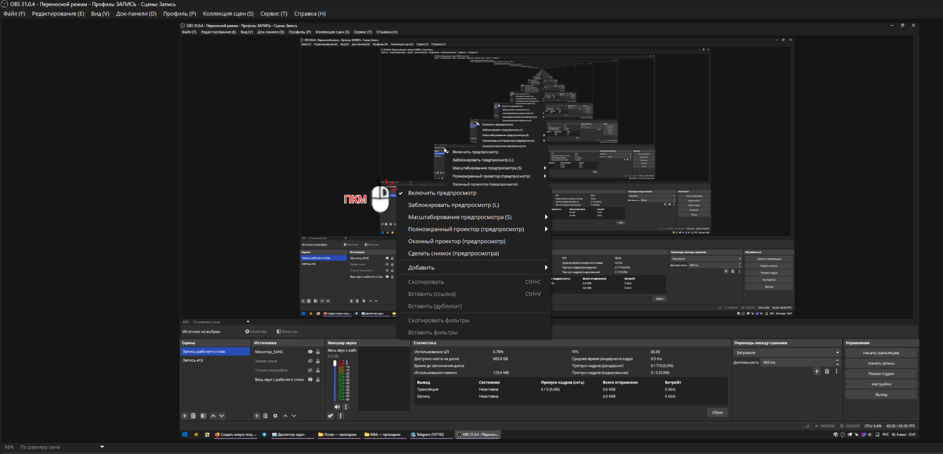

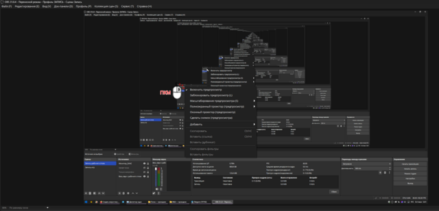

Выключите предпросмотр (он понижает производительность) и не забывайте сворачивать окно OBS на время записи игр

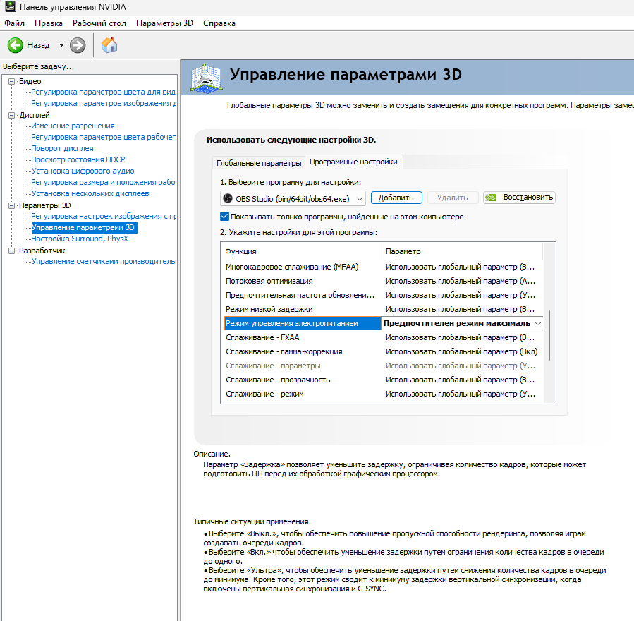

P.P.S. Рекомендую для файла obs64.exe в панели NVIDIA выставить режим максимальной производительности, чтобы видеокарта во время записи никогда не переходила в режим энергосбережения
