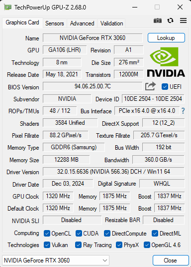

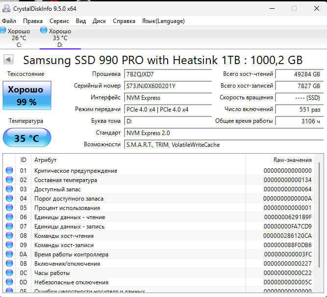

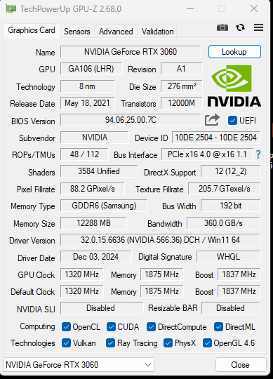

Скачайте GPU-Z, откройте игру в оконном режиме и гляньте, какая версия PCIe и сколько линий задействуется во время игры.

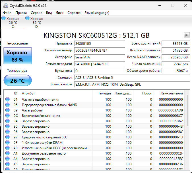

Ещё неплохо было бы сделать тест скорости обоих дисков в CrystalDiskInfo
По видео мало что понятно. Некоторые фризы соотносятся с чтением с диска, некоторые не к чему привязать.

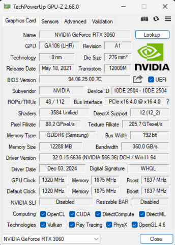

Сначала был 4.0 пока делал скриншот сбросился к 1.1
8DCBCD77-A8F2-4A52-90BC-28985711968F.thumb.png.795f265b50e71ceb43edbdef5584de8a.pngC5570B73-24E9-4E32-9BD9-D729658C3A7C.thumb.png.aa71a1299a5f2bb29bd704af4d9c5935.png
9A9B517D-DF53-4228-83A1-103E54BFEF68.thumb.png.464dd444177fb5f893c5da5c4547edf3.pngFA6A50C7-5C26-4D37-B1E0-C9E1931A075C.thumb.png.36c63fe3762069cb1efa0bc006899434.png
У системного диска осталось 83% ресурса, остальное на соточку

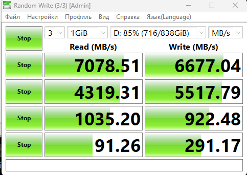

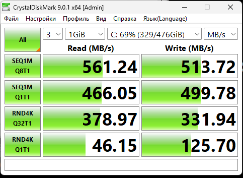

Ай, я имел в виду CrystalDiskMark, извиняюсь

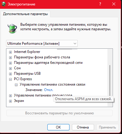

Если прыгает туда-сюда во время игры, то плохо.
Можно попробовать через биос зафиксировать на Gen 4.0 и в настройках чипсета → PCIe отключить ASPM (энергосбережение слота)
Я перезашел в игру еще раз, так как делал второй скрин в свернутом состоянии. Случились артефакты и отвал с ошибкой от крайэнжина "d3d12 device removed". После перезагрузки все подтянулось назад.

D28F9C97-119C-48ED-B8BD-714E7CE90073.png.8dc03aae65a23e37eecac7d55da53cf1.png780C8238-3C4E-4355-A54C-17E285EA80F3.png.90a8ed8ff38ac3d52b77990ac98b1622.png
Всё вроде нормально. Только не пойму одного – зачем ставить винду на диск, который в разы медленнее NVME?
Не хорошо. Причина может быть в чём угодно, от игрового бага или глюка винды, до физической проблемы видеокарты и материнки / процессора.

Ген 4 уже стоял, а вот ASMP был отключен по заводу. Ради интереса включил.

Бесполезная дичь, можно не включать. Дополнительно отключить можно ещё через управление планами питания
