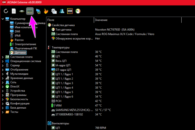

Гляньте через HWinfo64 в режиме «только датчики», какая температура на мосфетах во время игры (VRM / MOS).
4 минуты назад, qwaq сказал:
Оно?
Вроде оно. Это во время игры?

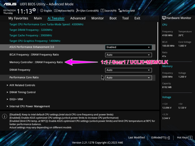

Делитель настраивается тут:
Включите XMP, активируйте режим Gear 1 и должно быть намного лучше.
Можно ещё ASUS Performance Enhancement 3.0. на Enabled + 90 гр поставить
Если в окне DRAM Frequency Ratio попросит выбрать частоту, а не просто Gear 1, то при включенном XMP ставьте в 2 раза меньшую частоту от ОЗУ (1600).

UPD: Так, получается, мне изменить только Memory Contoller: Dram Frequency Ratio на 1:1 (что уже сделано) и включить Perfomance Enhancement 3.0 на 90гр (что тоже сделано), сохраниться и выйти?
Да

8 минут назад, qwaq сказал:
Что-то видимо не то я сделала...
XMP не включен. 2400 МГц по стоку стоит.
Просто XMP включите на главной странице Ai Tweaker.
Либо в Easy Mode (F7)
Слева-снизу
XMP 1
MC: Dram Frequency Ratio – 1:1
DRAM Frequency сам XMP должен выставить на 3200
Performance Enhancer Enable или Enable +90 градусов (если есть такое)

Странно. Сбросьте биос на дефолт, включите XMP и режим контроллера 1:1 и ASUS Enh... бла бла на Enable, больше ничего не надо делать.
