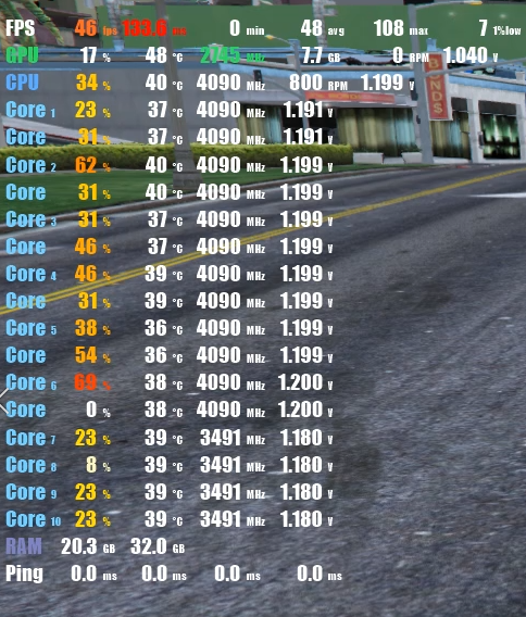

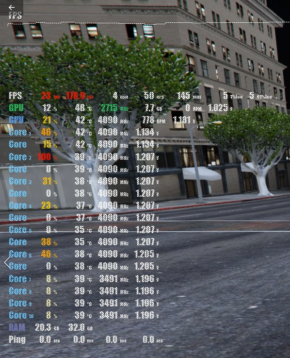

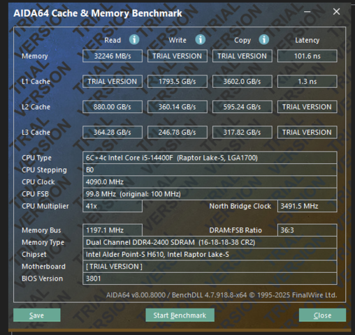

Отключила XMP повторно, посмотрела и увидела следующее. Результат, конечно, плачевный. Такие показатели с включенной вертикальной синхронизацией в игре. Отключив ее и залочив FPS через панель NVIDIA стало получше, однако проблема осталась.
Включала G-SYNC через NVIDIA APP, появлялись мерцания на мониторе. Прочитала, что я не одна с такой проблемой, так что пришлось отключить. Я бы и сама грешила на игру, если б у людей с подобными комплектующими были такие же проблемы, да и раньше на более бюджетной сборке с такими проблемами я не сталкивалась. Извините за качество картинки. Такие показатели в момент ужасного фриза, не на постоянной основе, обычно получше, но играть все равно некомфортно. Что попробовать сделать?
Видеопамять забита полностью, от этого и фризы в лёгкую могут быть. Надо было на 16 ГБ видеокарту брать для этого игрового шедевра ))
Ну, и как выше сказали про сборник багов, эта поделка работает на 1 ядре процессора (видно даже на скрине 100% загрузка одного ядра) и частенько, даже мощный процессор, захлёбывается.

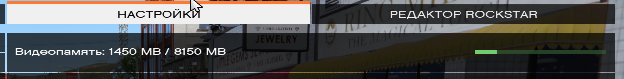

Забавно, но с нынешними настройками так, однако по показателям все равно видеопамять забивается. Так понимаю, чем выше онлайн на сервере - тем хуже. Это объясняет, почему под вечер все совсем плохо.

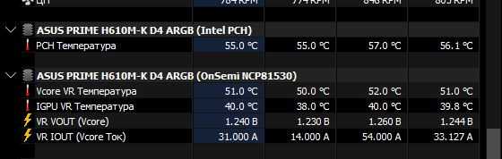

Гляньте через HWinfo64 в режиме «только датчики», какая температура на мосфетах во время игры (VRM / MOS).
22 минуты назад, Misferado сказал:
Кстати, лучше принудительно Gen5 поставить. Для RTX 5060 это важно.
UPD: плата не поддерживает Gen5, по ходу..
Оно?
Плата не поддерживает Gen5, да, поэтому и было принято решение сменить auto на Gen4
Изменено пользователем qwaq
4 минуты назад, qwaq сказал:
Оно?
Вроде оно. Это во время игры?
Да.
