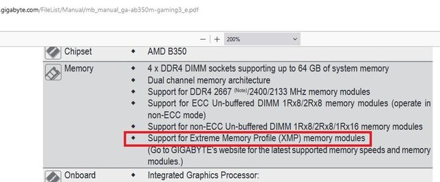

45 минут назад, valdem2011 сказал:
на сайте материнки я посмотрел спецификации по  совместимым модулям, но этот документ от 2018 года, и в нем указана максимальная частота в 2666
14 часов назад, John_Doe сказал:
В инструкции это тоже есть

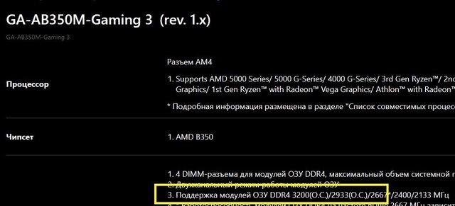

Ну, что такое XMP мне еще предстоит познать, а вот подводя итоги, память мне подходит частотой 3200, а вот что с параметром PC, есть PC4-21300, а есть PC4-25600 или это уже без разницы?
15 минут назад, valdem2011 сказал:
Это объём данных, пропускная способность памяти.
при частоте 2666 пропускная способность 21300 мегабайт в секунду
при 3200 - 25600
собственно чем выше частота тем больший объём данных пропускает память.
те выше быстродействие компа
9 минут назад, valdem2011 сказал:
Ищите 3200 с таймингами cl 16. Правда, есть нюанс, XMP - это для интела, так что не факт, что не придется править в ручную. Да и далеко не всегда первые райзены 3200 берут.
12 минут назад, Show сказал:
Понял, принял. Спасибо всем за помощь. Выбор остановлю на 3200 и PC4-25600, и со стандартной частотой в 1,2в  и если что то буду править в биосе частоту вручную если не заведется. А все биосы позволяют править частоту?
