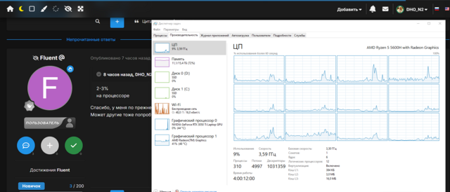

4 часа назад, DHO_N2 сказал:
Вот на ноутбуке:
Встроенное видео грузит сайт некисло. 40%, однако.
Так и у вас на скрине идет нагрузка на процессор, у вас он помощнее, поэтому процентов меньше.
Встроенные видосы грузят потому, что идут через SSL и дешифрование.
Если их скачать, они вообще не грузят процессор.

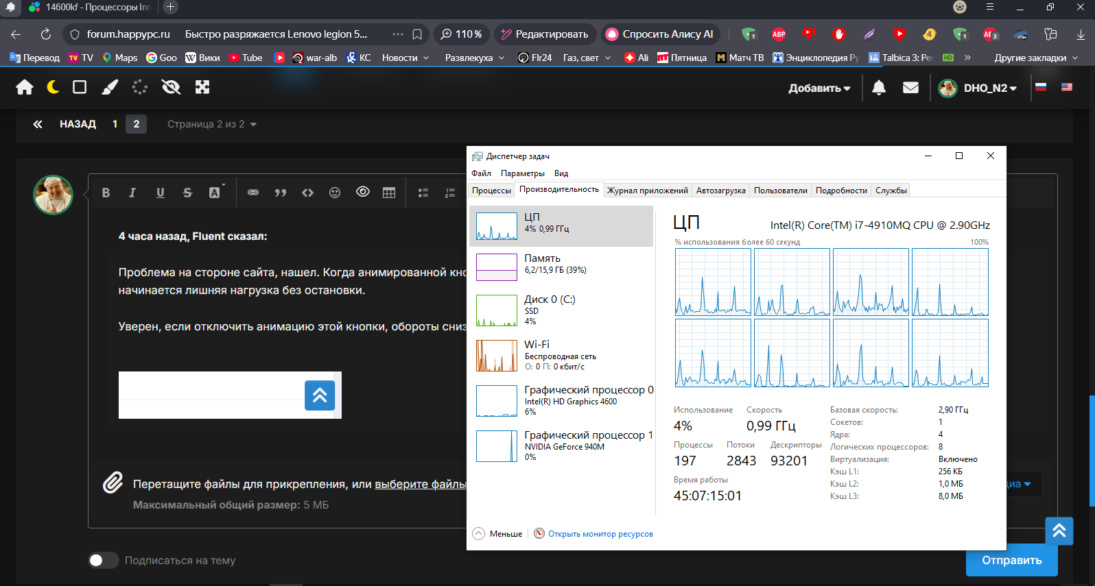

Вот со старого ноутбука сижу на форуме:
Ничего такого нет.
2 часа назад, DHO_N2 сказал:
Ничего такого нет.
Вопрос по кнопке снимаю. Я ее для себя через CSS удалил, больше мой браузер ее не показывает и процессор не реагирует.
Возможно у вас анимация была выключена?
Мне эта кнопка действовала на нервы. Вчера термопасту заменил, поэтому слежу за процессором по привычке.
Всё по умолчанию.
Я у себя еще внизу блок с ссылками убрал, там одна анимированная, сейчас форум вообще процессор лишне не напрягает - идеально ..
