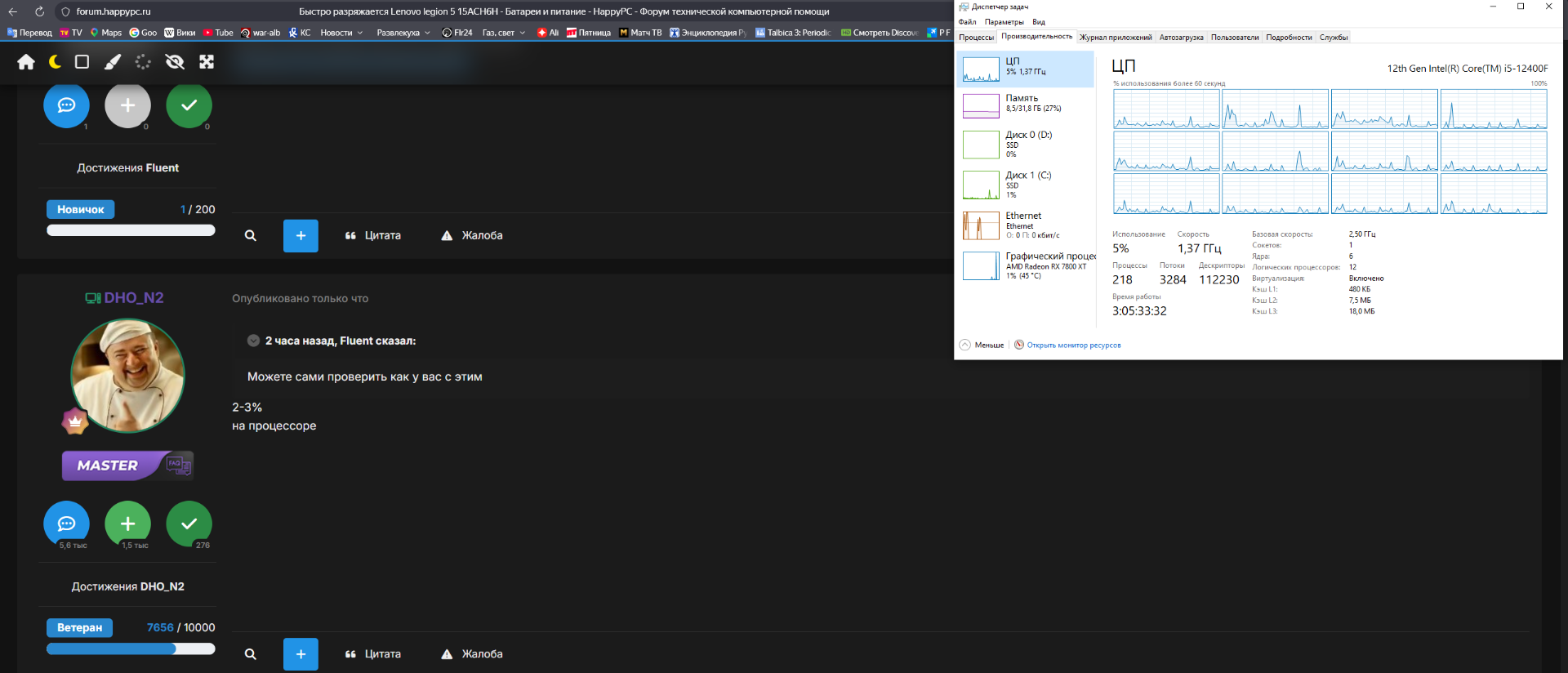

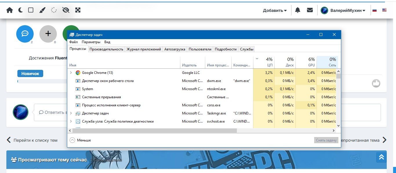

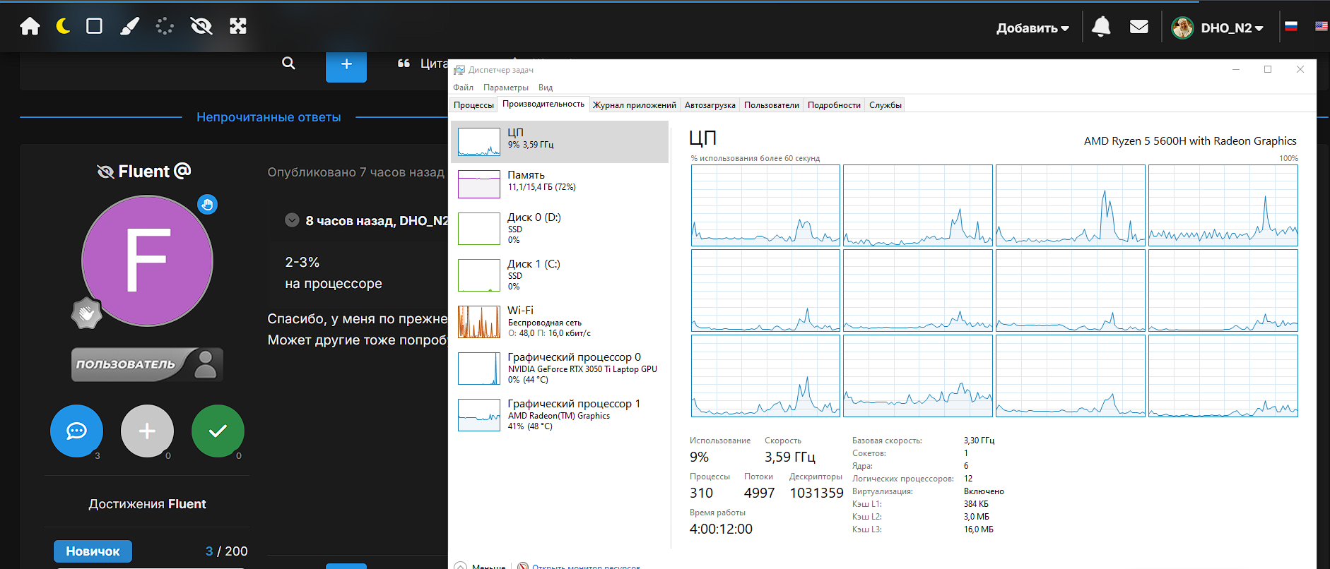

Извините, что поднимаю старую тему. Не могу заскринить диспетчер задач, но у меня на этом форуме процессор молотит так, словно сам форум майнит. Открыта одна эта страница, ничего больше не включено, ничего не двигаю, в состоянии покоя. Система чистая. Стоит закрыть этот форум - процессор успокаивается.
Можете сами проверить как у вас с этим. Спасибо.
