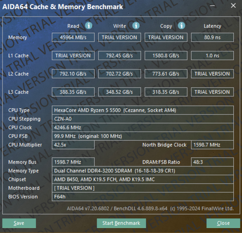

2 плашки по 8гб? аида триальная, этой инфы хватит?

По тесту памяти из АИДА64 - вопросов особо нет. Всё в норме для 5500-го.
