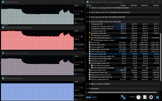

Регулярно сталкиваюсь с резким снижением производительности видеокарты в играх: Hunt Showdown, CS 2 (в других не тестировал, наверняка проблема остается).

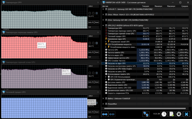

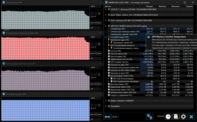

Наглядно видно на скриншотах из игры с расширенными показателями производительности, также фиксировал показатели видеокарты в GPU-Z и температуру ядер в AIDA64. Проблема возникает внезапно, тормозя все процессы на ПК (так если бы нагрузка переходила на дискретную карту, однако в GPU-Z load% был низкий), через минуту частично отпускает и сохраняется еще на протяжении ~5 мин. При этом падает нагрузка на процессор и видеокарту (на скриншоте можно увидеть кривые температуры, которые как раз коррелируют с возникновением проблемы).

Привет. Это троттлинг (перегрев) VRM либо БП уходит в защиту и не выдаёт полную мощность.
HWinfo64 показывает температуру на мосфетах?

Именно так. Может быть такое, что трубка повреждена или не прилегает к мосфетам. Надо физически смотреть, проверять. Удалённо вам в этом вряд ли помогут.

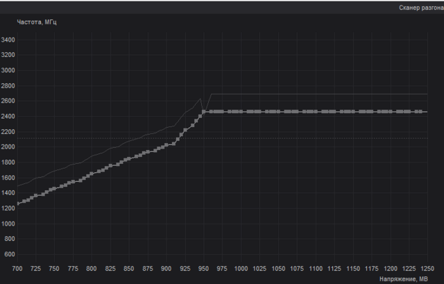

Заандервольтить видеокарту, ограничить частоты турбобуста процессора, заменить интерфейс, почистить систему охлаждения и поднять  ноут на подставку ( можно на дальнюю часть тыльника приклеить на 2-сторонний скотч пару крышек или книжку подложить, - 5-8 градусов на моем ноуте от такого было, Hasee TX8)

Поменял термопасту, она действительно сильно высохла. Видимых повреждений на системе охлаждения не нашел. Сделал андервольтинг и проблема исчезла. Максимальная температура перехода памяти упала сначала с 98 до 94 (все еще троттлило), и потом до 90 в пике. Большое спасибо всем за советы!

Сам юзал профиль  с 0,7 вольт для тихого режима и 0,875 дл\я производительного. на производительный можно еще накинуть легкий разгон по памяти - +800-1000 берет почти любая GDDR6
