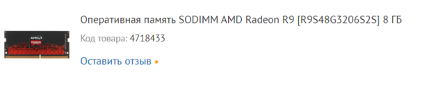

image.thumb.png.1d2bc5a424f23bea96c000858120883c.pngНазвание оперативки - SODIMM AMD Radeon R9[R9S48G3206S2S] 8 ГБ
На блоке написанно 180 ватт
И еще, я немного перепутал. Покупал я планку одну, а не две. Просто покупную доставил. Но обе планки работают в двухканале и герцовка у них 3200
Изменено пользователем korolenkomikael
В 01.04.2024 в 22:33, DHO_N2 сказал:
Только у этой памяти CL 22, а с такими параметрами памяти процессор не может снабдить видеокарту данными так, чтобы она была загружена на "сотку".
Спецом полез на Ютуб, посмотрел несколько видео Дота 2 с подобной вашей конфигурацией - везде видеокарта грузится на 30 - 50%% и FPS от 70 до 100. Так что, отклонений от вашего ноута не замечено.
