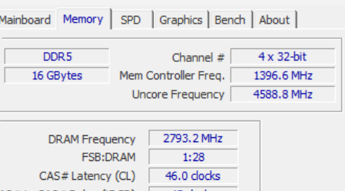

17 минут назад, Синничка сказал:
мой тогда должен на коленках ползать если что это DDR5
всмысле? у меня память заведена на 1600 image.png.067559ca580e0b1a23b99e2a32563caf.png, а частота у контроллера памяти у проца(если это она) на 800 image.png.d0b22c9b672970582f21ac38a61baac8.png. То есть отношение 2 к 1, я так понял это плохо и надо, чтобы 1 к 1 было. Из-за этого как раз и могут быть проблемы с производительностью
Да. Начни с 3000.

11 часов назад, Smoker сказал:
это теоретический не достижимый результат
2024-03-26082257.png.57dc00fa03612611428c6af51cbc51f1.png память на 5600
