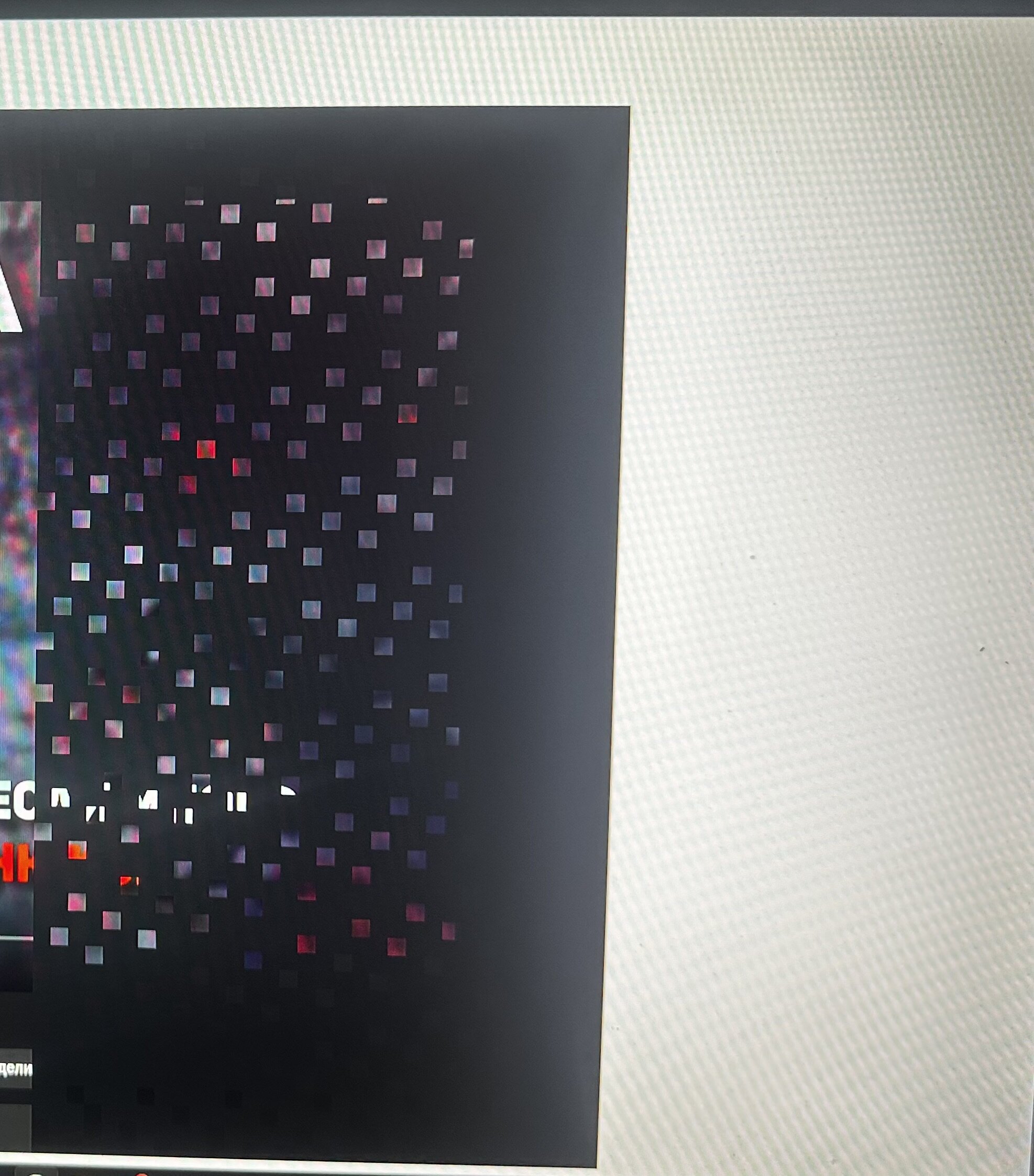

Помогите, пожалуйста, с проблемой! У меня возникли артефакты в браузере.
Что беспокоит еще больше, так это краши в играх, когда компьютер словно погружается в режим сна. Он перестает реагировать, освещение на материнской плате и кулерах остается включенным. После выключения и повторного включения все работает нормально. Но в рандомный момент в игре может опять выключится. Редко, но бывает.
Проблема возникла практически сразу после покупки комплектующих. Все комплектующие с завода. Артефакты  появляются при открытии и закрытии окон, а также на различных сайтах, включая YouTube.
Тестировал видеокарту в OCCT и FurMark — без сбоев и при нормальной или даже ниже нормальной температуре. Однако, артефакты есть только в браузере.

@Std_fastна скриншоте проблема в браузере. То есть артефакты при смене окон или открытии видео в полный экран и т.п.  В играх артефакты не наблюдались.

Шахматка в браузере хром с вк от нвидии - нормальная тема и только использование другого браузера решает проблему (я уже много лет юзаю лису и не имею никаких ролбдем).

IMHO Если артефакты только в браузере, то это проблема браузера, а не видеокарты.
Были темы про "шахматную доску" на видеокартах NVIDIA в браузерах на основе хромиума. Предлагали решать одним из трех способов:
1)переключением на OpenGL (пример - https://www.youtube.com/watch?v=nLQIyfvnWtM&t)
2)отключением аппаратного ускорения в настройках браузера
3)переключением на Dx9 (например, https://www.youtube.com/watch?v=NBIyXBopCII&t)
Сам эти варианты не пробовал, т.к. у меня такой проблемы нет. Но такое решение можно попробовать, это дешевле, чем покупка новой видеокарты.

По поводу артефактов
https://forum.happypc.ru/topic/7168-artefakty-v-brauzere-pri-prosmotre-rolikov-na-youtube-geforce-RTX-3060/?do=findComment&comment=45613
