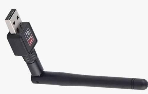

Wi-Fi адаптер: Realtek 8811 CU Wireless LAB 802.11ac USB NIC

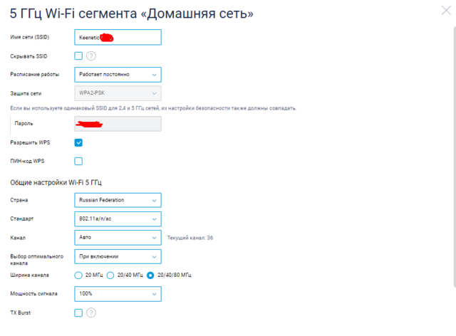

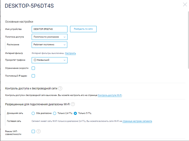

image.thumb.png.a7eda0fa6a5c4049c9b6d249aa2f70da.pngimage.thumb.png.26116bc0522478b440cd4bd6b9aa79aa.png
Вот мои настройки сети 5ГГц, а также скриншот с списка устройств, где написано, что вай фай работает на 5ггц. (на 2.4ггц, лаги были ещё хуже, насколько я помню)

Проверить можно простой заменой, для начала я бы взял простой свисток на 2.4 Ггц думаю хватит и его пропускной способности для игр ...

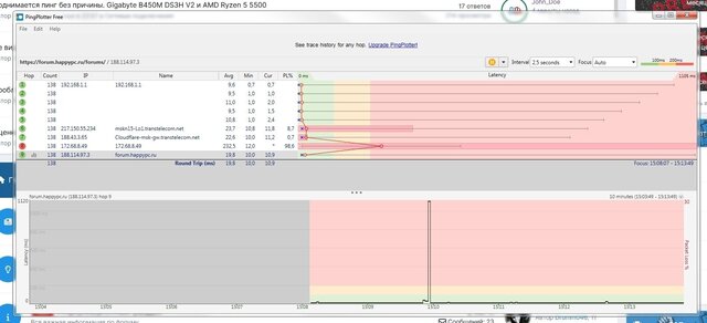

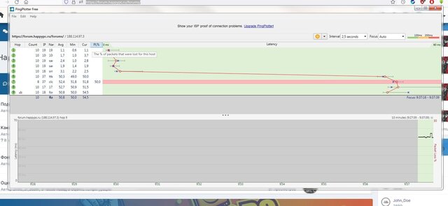

есть такая фигня, называется ПингПлоттер или WinMTR.
забиваешь в неё любой адрес и смотришь, где что теряется.
Спасибо, как будет время попробую, просто не очень понимаю из за чего происходит эта проблема с потерей пакетов и пингом, неисправно работает сетевой адаптер внутри ПК?  И как исправлять эти потери пакетов
2 часа назад, Leonid1372 сказал:
Первая строка, первый хоп, это обычно роутер
остальные это узлы.  сразу видно где теряется.
причем для разных сайтов естественно узлы будут разные..
долбать провайдера. больше ни как.

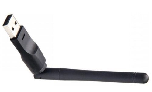

ни когда такого не замечал. про интел не знаю. не видал таких. у самого три китайских свистка...
два из них вообще без проблем
а этот бывает отваливается..

Хорошо, буду дома воспользуюсь программой которую вы скинули, после того как найду где теряются пакеты и повышается пинг, что мне нужно будет делать? Порядок действий как то отличается в зависимости от того, где теряются пакеты?
сперва нужно выяснить

сейчас посмотрел. свисток, тот который отваливается, на этом чипе.
два других на MT7601.

пока завис проверил
на предпоследнем узле полный затык.
полная потеря пакетов и пинг секунды.

В 18.03.2024 в 00:43, Misferado сказал:
Можете ещё проверить, максимальная ли мощность передатчика включена.
Как это проверить?
24 минуты назад, Leonid1372 сказал:
Как это проверить?
В интерфейсе роутера. Во вкладке, где настройки wi-fi 5 GHz.
