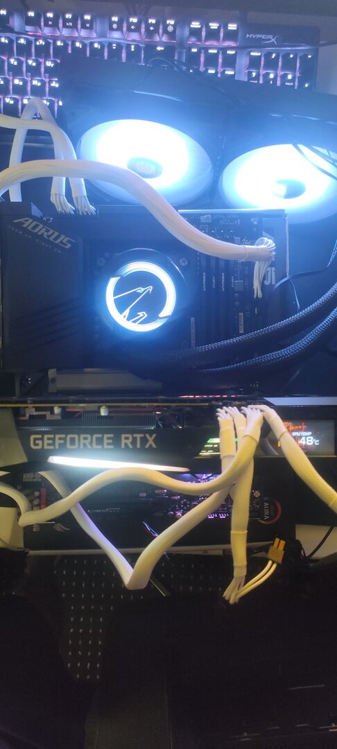

Собрал ПК месяц назад, проблема появлялась не внятно. сначала появлялся хрип в наушниках вместе с ним зависание мыши и отвал Ethernet все это происходит за 1-2 секунды и приходит в норму. Сейчас же отваливаются USB порты и иногда Ethernet с ними даже после включение ПК через 3-5 минут, бывает и 2 часа работает. Никаких разгонов и андервольтингов не делал. Только XMP профиль.
Проблема была сразу после сборки ПК, но со временем ухудшились симптомы. Под нагрузкой в играх в стресс тестах никаких проблем не происходит все USB и интернет работает как надо.
Обновлял драйвера, обновлял биосЫ, отключал всю перефирию, заполнял все порты USB устройствами. Разетки к которым был подключен ПК, даже блок питания поменял
Материнская плата:Gigabyte Z790 Aorus ELITE DDR4
Процессор:Intel Core i5-13600KF
Оперативная память:DDR4 Kingston fury 32gb 4планки по 8gb
Видеокарта: Gigabyte Aorus GeForce RTX 3070 MASTER 8G
Накопители (HDD/SDD): 2 m.2 Samsung 970. MSI 1tb
Блок питания: thermaltake 850w
Сис-ма охлаждения: Aorus waterforce 240 2винта

Погонять пару дней не смог у меня животное дома живёт(хорек, он куда угодно залезт) ПК на коробке может закаратить собственно хорька. Вообщем, повторял тесты по уже выработанной методике, когда и происходили эти отвалы usb,звука,светового адаптера. Это просто запуск долгого видео на YouTube или прослушивание музыки вроде бы даже ничего не происходит, но.. Решил я зайти в Дискорд и попросить знакомого который смотрел фильм, включить мне демонстрацию экрана(поскольку в таких случаях тоже происходили отвалы) ну и собственно они и продолжились(( отключается Ethernet, после перезапускается(адаптер)и уже работает нормально. Так же, отпадают USB, а картинка продолжает работать. После отключения USB иногда клавиатура мышь и вся переферия с подсветкой вообще не включается,а иногда включается подсветка на них но перефирия тупо не работает и появляется уведомление(скрин). Всё-таки было принято решение собрать все это дело и отнести по гарантии, уже сил нет с этим бороться. Все всегда собирал очень аккуратно, прикручивал все шурупы-болты без давления, мат.плату клал на стойки аккуратно, не задевая распяные с обратной стороны smd компоненты, ничего нигде не сбито. Пробовал отключать и подключать USB на передней панели, вентиляторы все. Безуспешно. Купил новый блок за 13к. По всем стресс тестам, в играх все устраивает. Очень не хотел отдавать по гарантии на 1-2 месяца и деньги не хочу возвращать. Потратил на все эти действия 2-3 недели, но за те деньги которые я потратил на это железо я не готов мериться с этой проблемой, если бы мать стоила 10к я бы просто поменял её, а проблемную отдал бы по гарантии.
