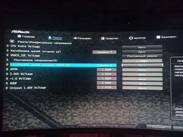

Привет. Вам нужно повысить напряжение на контроллер памяти (SOC Voltage). Пробуйте выставлять вручную фиксированное значение 1.1 либо 1.15 либо 1.2 вольта (где будет лучшая стабильность).
Возможно, тогда и 3200-3400 МГц запустится при таймингах 16-18-18-32. Напряжение на память выставляйте 1.4v.
Ищите в биосе «VDDCR_SOC Voltage» рядом с DRAM Voltage в разделе «OC Tweaker > Voltage Configuration».
В отдельных случаях может помочь 1.25v, но такое напряжение выставлять уже не желательно, хоть и не опасно, если нет перегрева ЦП.
Если под нагрузкой SOC Voltage проседает, пробуйте выставлять разные значения «VDDCR_SOC Load-Line Calibration», пока не добьётесь выставленного вами напряжения в нагрузке.
Все датчики есть в HWinfo64.

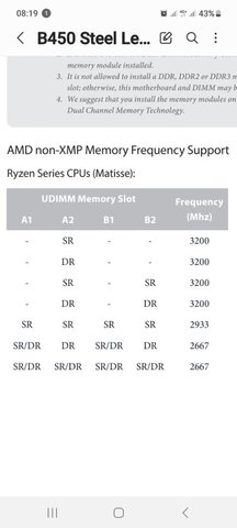

Снижай частоту
14 минут назад, JoYo сказал:
Почему?
Доброго дня, потому что для разгона памяти и ее стабильной работы еще и важен контроллер находящийся в процессоре, да и плюс когда идет нагрузка на него с 4-х плашек возможно конвеер просто не справляется, как вариант попробовать поменять 4 планки на 2 по 16 тогда может быть будет нормально работать, у самого такой же пример только на интел, были 2*4 планки частоту держал 2933, докупил еще 2*8 частоту снизил до 2700 (см. личку), т.к. память с 4-мя модулями на 2933 валила ошибками, да и питание добавлял тоже, не хотела работать ...
7 минут назад, John_Doe сказал:
память дабл ранк
Доброго дня, если это так, то да придется снижать ...
Спасибо Вам всем за помощь. Частоту снизил до 2666 MHz. через время скажу на сколько все стабильно. Выкопал информацию, все же плашки оказались двух ранговые.
Изменено пользователем JoYo
Через 5 минут игра зависает на 4-5 секунд, светодиоды на кулере и оперативке тухнут на мгновение и включаются обратно одновременно с отвисанием системы и выдачи ошибки игры.
2 часа назад, JoYo сказал:
Это не очень хорошо, потому они и нормально не гонятся ... у меня одно ранговые ... да и еще первые плашки 2*4 b-die они прям гонятся классно , а вот 2*8 уже a-die потому и не взяли 2933, а только 2700, на чем и сижу сейчас ...
Я написал решение. Чё вам ещё надо? Не пойму.
21 час назад, Misferado сказал:

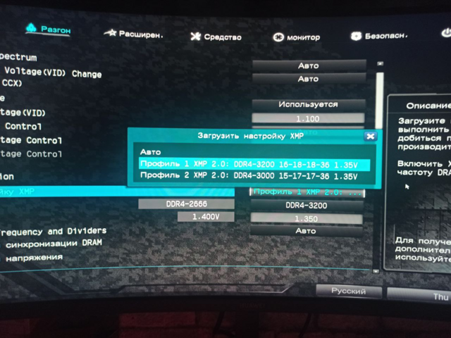

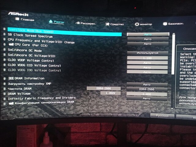

Всем добрый вечер.  Если есть какие-то ошибки или чего-то не хватает — прошу уточнить.

Привет. В таком режиме попробуйте включить XMP на 3200 МГц и тестировать.
12 часов назад, Misferado сказал:
Доброго времени суток.
Поставил. Винда запустилась. Некоторые игры моментально крашит после 20-30 секунд.
