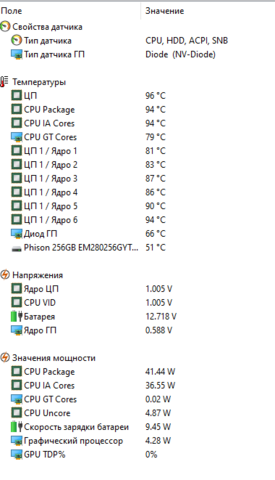

Здраствуйте помогите не знаю что делать . ноутбук новый ему год  и сильно греется даже без нагрузки 90 градусов, и бывает сам по себе отключается. Что делать помогите
выключается и на виндовс 11 и на виндовс 10 переустановка винды не помогает
Снизил питание процессора но это не помогло

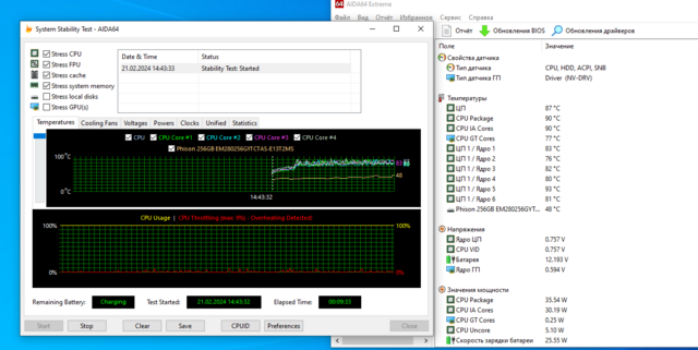

Все я сделал !!! Ура ! нашел видео в ютуб
, и сделал как рассказывают.Зашел в биос и настроил сейчас в стресс тесте на аиде 70-80 градуса и больше не поднимается! Погоняю если что не так сделать можно биосу сброс всегда

получилось задушить но начала выскакивать ошибка Clock watchdog timeout  буду делать сброс биоса! ой надоел мне этот ноутбук, уже не знаю что делать, и все у кого такой ноут жалуются на высокие температуры

это на стрест тесте))

скачал винду с макрософта драгцентр не ставлю вроде бы сейчас все нормально, возможно из за него и все было или вирусы в самой операционке хз

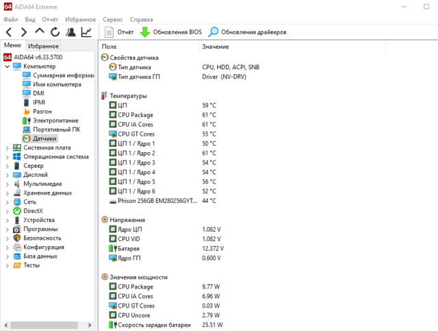

ВСЕМ БОЛЬШОЕ СПАСИБО ЗА ПОМОЩЬ! Вроде бы как этот монстр начал нормально работать я и не буду драгон ставить! это стрест тест
3 минуты назад, nimba79 сказал:
а это в холостом режиме! как вы считаете это норм?
