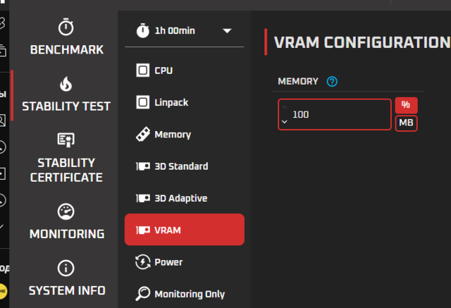

Парни, наверное я нашел виновника. Как только я запускаяю данный тест в occt - в котором ошибок по видеопамяти нету, заходя в журнал событий вижу старого знакомого. Это похоже на отвал памяти?
 image.thumb.png.86dc86d7b7b1e1273a1a8356f0b9086f.pngimage.png.ef9e8e8eab1eda2df7f4f062ba81fb6a.png
14 часов назад, Roladi сказал:

так если тут при самом то запуске теста на память появляется ошибка, то разве не очевидно? или-что то на это может повлиять? Да и какая диагностика, я итак на деньги попал купив ее бу, тут нужно думать своей головой, самому диагностировать проблему программными методами

Почему? Кстати, эта ошибка вылетает в журнале событий не во время теста, а сразу после его закрытия, что это значит? Вот кстати у человека похожая проблема image.thumb.png.1acfc286d4ade7964adc908da7bc233b.png
