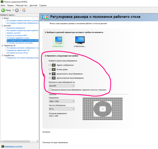

Возможно, особенность синхронизации видеокарты NVIDIA со скалером в мониторе. Попробуйте в панели NVIDIA поменять (потыкать) данные параметры, думаю, это может дать результат.
