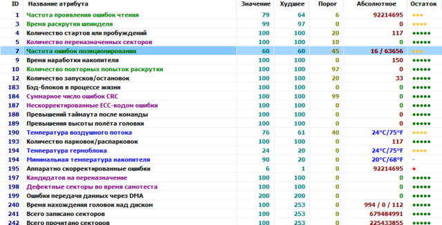

Хотелось бы услышать совет экспертов насколько ЖДшнику конец. Вот скрин из виктории(может быть даже есть возможность исправить эту проблему). Не знаю может быть вообще блок питания шалит, не разбираюсь честно сказать.

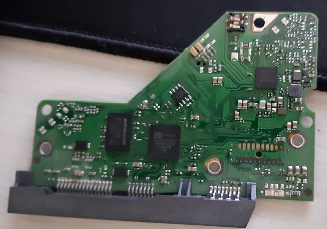

Два года назад купил вд на тер.
Использовал в боксе.
Недавно появились ошибки, потом вовсе пропал.
Прогнал викторией, естественно ошибки.
Снял плату, а там состояние как будто плата год лежала в болоте:
Почистил контакты ластиком и протер изопропилом:
Диск появился, но часть ошибок осталось.
После сделал низкоуровневое и диск уже месяц пашет как часы:
Диск использую в боксе для торрентов.
Доброго дня, аналогично так восстановил не один винт, в т.ч. пару сегейтов точно ....
