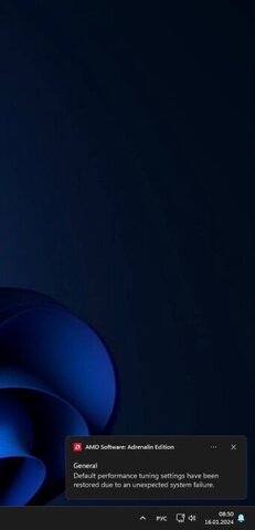

Переустановил винду, все удачно, так как у меня видюха извините высер от амд, то начались такие проблемы, на их ПО адреналин сделал андервольт и скорость вентиляторов, все мои издевания работали стабильно и сейчас работают, но после каждой перезагрузки/выключения ПК, все слетает и от адреналина выскакивает уведомление что случилась системная ошибка. Быстрый запуск выключен как в настройках панели управления так и в биосе.
Я уже три разных выпуска драйверов ставил, конечно перед этим правильно снес старые, уже даже психанул и снова винду снес но не помогло(

Так и на 11 проблем не было уже как пол года, может это в обновлении что то заразное занесли, потому что после переустановки сразу решил обновится и там было какая то обнова связана с зеоном, при чем он здесь мне интересно?) Переустановить решил из за того что появились микрофризы. В общем работает стабильно и хорошо. А запускать адреналин при включении ПК для того чтобы загрузить профиль, буду считать не багом а фичей) Но вот заметил в диспетчере задач AMD crash defender весит постоянно, и сегодня включаю ПК, загрузился на рабочий стол у буквально на 5 секунд все жутко залагало, не понял что случилось сразу перезвгрузил,сначала все плавно и потом на 5секунд тупняк. Больше такого не наблюдал, хоть и выключал ПК 2 раза за день.
Что будет если отключить этот краш дефендер? Ну если все таки будут продолжаться фризы такие то конечно уже перейду на 10-ку, но очень не хочется уже привык 11.
