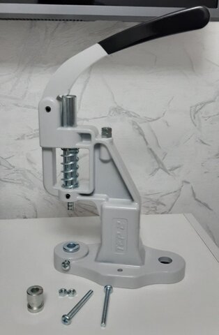

2. пресс для швейной фурнитуры теп-2: какие к нему брать насадки, то есть какие ходовые?
Просто их огромное количество на том же озон и не знаешь какие брать.
Вот все что есть:
Ручные пресса не щупал, только автоматы. Матрицы покупаются вместе с кнопками, их огромное разнообразие, зависит от того, что вы предпочитаете.
Если в комплекте что то было, подберите кнопки под них и юзайте, пока не понадобится что то другое. Если наш заказчик присылает модель с кнопками, то вместе с ними и и матрицами. Когда отправляем модель, остатки кнопок и матрицы возвращаем...так что мне даже замерить нечего для консультации. Внимательно измеряй посадочное под матрицы, входить должны плотно, если она зажимается стопором, если вкручивается по резьбе, то легко. Не затягивай до хруста, потянешь резьбу-замаешься чинить.

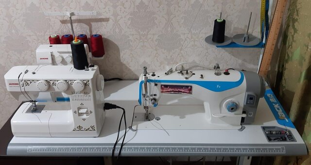

ф4 аппарат хороший, следи за чистотой под игольной пластиной и уровнем масла. Очень чувствителен к неверной заправке нитей и установке иглы. Сплошной желобок строго влево(лыска под усик челнока вправо...соответственно) в момент зажатия винта часто выворачивает в сторону, следите. В шпульном колпачке скапливается ворс, убирайте при смене шпульки.
Я просто хотел узнать про ходовые размеры, ибо как я выше и писал, их огромное количество.

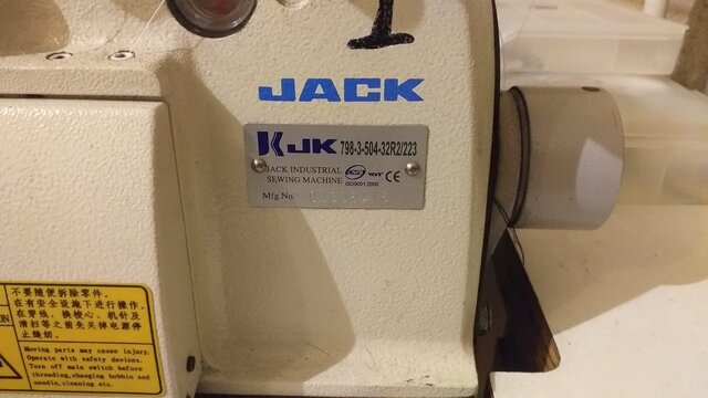

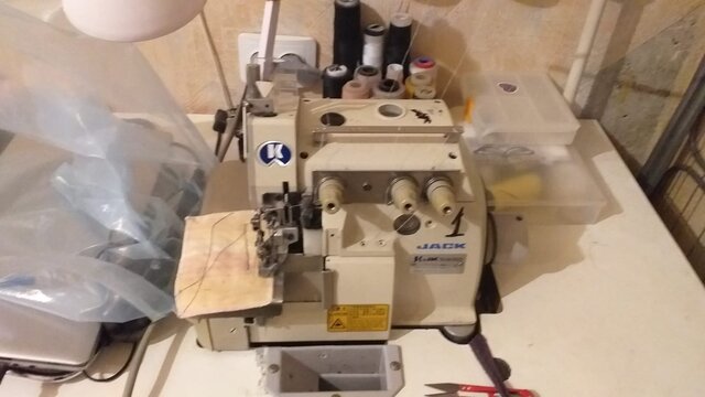

Да я не против, просто не люблю такие, ценник не маленький, а надежность и производительность не впечатляют. Я жене взял года 3 назад б/у-шный Jack за 6к, простецкий трехниточный, для домашних нужд с головой, но место занимает, конечно. Столешница, как и в ф4, и несколько таких машин еще надо разместить.
Такие вещи в 46 квадратах непозволительная роскошь.
