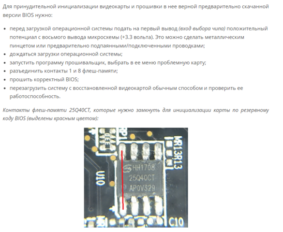

Можно перепрошить через замыкание пинцетом 1 и 8 ноги микрухи биоса. Замыкаешь при выключенном ПК, включаешь, запускаешь AMDVBFlash, выбираешь карточку для прошивки, выбираешь файл биоса, отпускаешь пинцет и заливаешь прошивку — профит (но лучше подпаяться, чтобы не сжечь неловким движением).

ПК включится и выведет изображение со второй видюхи или даже с самой рыксы. Несколько раз приходилось так делать, когда экспериментировал с перепрошивкой RX 460 в 560. Это работает.
А ещё я так одну HD 7850 спалил (дрогнула рука), поэтому лучше подпаиваться или фиксировать скрепкой или вроде того

Просто не надо прикасаться к другим контактам. Я как делал: выгибал скрепку таким образом, чтобы между двумя концами было расстояние пол миллиметра. Зажимал этой скрепкой контакты (опять же, главное не перепутать), включал комп и прямо перед моментом прошивки резким движением отдёргивал скрепку и нажимал «program».
