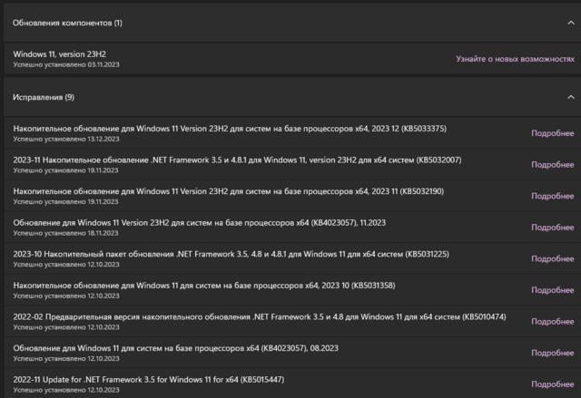

1 минуту назад, RedIsDead сказал:
Где я могу посмотреть? Потому что винда сейчас уже до версии 23H2 обновилась
пуск>параметры>центр обновления>журнал обновления
3 минуты назад, RedIsDead сказал:
В какой версии появились проблемы? 21H2 или 22H2 и все таки 23Н2
23 минуты назад, RedIsDead сказал:
в 21H2
печалька, в журнале уже нет записей об установленных обновлениях  21Н2, так что проверить какое именно и сталой причиной не возможно, но есть некое решение для 23Н2 не исключено, что поможет, так как в описании затрагивается общая производительность  процессора включена ли в это действие память не известно, однако информации в статье про синие экраны нет
https://3dnews.ru/1096983/obnovlenie-windows-11-23h2-snigaet-proizvoditelnost-protsessora-microsoft-rasskazala-kak-eto-ispravit
