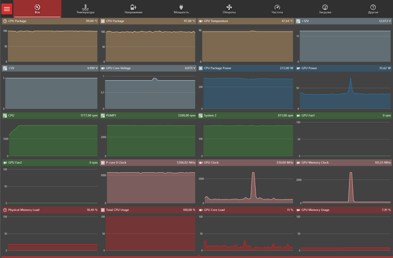

Первый раз собрал ПК с флагманским железом и горячим камнем, судя по информации в интернете, и столкнулся с возможной проблемой, возможно это нормальное поведение, но не уверен.
При бытовой работе за ПК температура начинает прыгать порой до 60 градусов, в среднем 40-50, в играх вплоть до 95 градусов.
Одна из ошибок которую я допустил с самого начала - это купил корпус, крыша которого толком не продувается, т.к она из стекла (NZXT H9 Elite), но однако когда я ее снимал во время игры, температура значительно не уменьшалась, всего на пару градусов.
Ради интереса смотрел тесты игр с этим же камнем, у обзорщиков средняя температура в "тяжелых" играх 65-70 градусов, вот и хочу выяснить, где я ошибся, возможно охлад не тянет, но готов его заменить (кастом вода не вариант, живу в провинции и специалистов тут нет, а ПК постоянно нужен, увозить тоже не вариант).
После сборки.
Проверил правильно ли подключил саму СЖО, выкручивал все на максимум, проверял прилегание водоблока к процессору.

Главная ошибка - это покупка 14900к, который является разогнанной копией 13900к, который жрал 300+ ватт.

способна держать только The Core i7-10700K can reach 229 watts (PL2) when reaching the 5.10 GHz max
В случае если вентиляторы управляются по температуре процессора, а не фиксированы на 55%, процессор Core i7-10700K, разогнанный до 5.1 Ггц, в стресс-тесте OCCT находился в районе 75-80 градусов то есть в притык 230 ватт
а наш
3 часа назад, error сказал:
Intel Core i9 14900K
способен скушать PL2=255 Ватт, а в без лимите под разгоном способен переварить 344,7 ватта
как бы вам надо еще одну такую воду ставить
Либо убавляйте аппетит снижая PL2 до 200 Ватт или ищите водянку на 350+ ватт

Понял. Вы случайно не посоветуете какую-нибудь водянку, которая сможет охладить проц? Об андервольте думал, но отложил как крайнюю меру.
В первую очередь проверить равномерность прижима теплосъёмника к процессору. Оценить температуру на радиаторе. Действительно ли внутри кипяток и вертушки не могут его охладить или тепло до него не доходит.
Кракены неплохие водянки, но дорогие.
Если контакт кривой, то изучите информацию по рамке Thermalright LGA-1700 BCF.

Это не мешает сделать, но насколько я помню из-за такого обжорства и относительно не большой площади кристалла его не смогли адекватно охладить через прижим даже каким то НАСовским оборудованием из-за того, что нужно отводить с 1мм2 площади почти 1 ватт

Установил данную рамку с самого начала сборки, с контактом все ок, проверял.

Доброго дня, предлагаю сделать андервольтинг проца, думаю Вы не сможете по нормальному снять с него все тепло и другой водянкой ...

На оверклокерский  тестах спокойно держит    если  понастроить  250-320 tdp,
+сам когда-то ком-то ставил ...
Там  помпа может у  человека поизносилась  + вертушки ....
У нее площадь Размер основания водоблока 80х80 это ее  слабое место   Если сравнить даже
 LT720  94 x 80
DASHFLOW 360 XT  94 x 90
Arctic Cooling Liquid Freezer II - 420  98 x 78
  • Спасибо 2
Даже с водянкой на уровне Арктик Фризер за 20к, ни темболее с более дорогим Kraken X73 нормально охладить данный проц не выйдет, температура будет стремиться к 100, поможет только даунвольт и ограничение tdp. Не всегда самое дорогое - лучшее. Можно попробовать фазовый переход вместо термопасты, но навряд ли увидите разницу, думаю там основания водянок за оверпрайс идеально ровные. Более лучших водянок не существует. Если у вас температура до 95 то всё хорошо.

прикрепи фото, как установил водянку
а вообще попробуй пересобрать место подключения водоблока к материнке
ибо 180 ватт на фото в игре отвести должен даже средний воздушный кулер
также проверяй, выкрутил ли скорость помпы на максимум, ну и вообще мониторь и её скорость в процессе
андервольт таких процов обязателен, поэтому придётся потратить время и на это
рамку сокета купи, установи, как раз в процессе и пересоберешь подключение

Ну раз водянка не помогает и андервольт человек делать не хочет, остается только сдать его по гарантии и поменять на 14700. Я на самом деле так же встрял, nzxt kraken 360 не охладил, сделал андервольт теперь проц он 5.2,но чет не очень устраивает отдать бабки за 5.7-6.0 а по итогу меньше , гарантии у меня на него нет, вот думаю скальпировать , корпус по просторнее , может чуть позже кастомную водянку соберу.
В 17.12.2023 в 21:28, error сказал:
Если есть бабки, закажи кастом пожирнее и корпус получше, куда все влезет. Все-таки 180 ватт в игре это слишком дофига.
При хорошей нагрузке данный камень даже кастом не вывезет в стоке.
Нужно городить мора, пельтье, чиллер - иначе ни как при долговременных больших нагрузках на данный прц в стоке.
