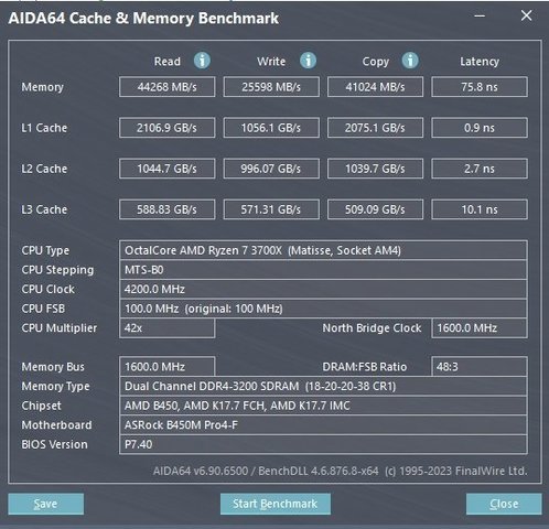

Попробовал ее прогнать до 3200 по вот таким показателям: 18-20-20-20-38, вольтаж: 1,3. Дала такой результат, нормально ли или нет?
Latency: 75,8 ns
1 минуту назад, DyingLi сказал:
Latency: 75,8 ns
Уже лучше, но думаю можно еще попробовать ужать тайминги  ...
