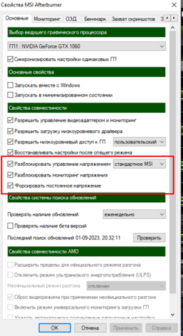

Кстати, забыл спросить ещё кое что, если ответите - буду очень благодарен. Вобщем моя видюха нагревается до 83 градусов и я решил сделать андервольтинг, но в мсай автобернере у меня нету кнопки curve editor, почему и как решить это?

Вам следует поставить эти галочки и нажать CTRL+F после применения и перезагрузки./
До 93 градусов она не должна  ни при каких обстоятельствах нагреваться. У вас проблемы с охлаждением.

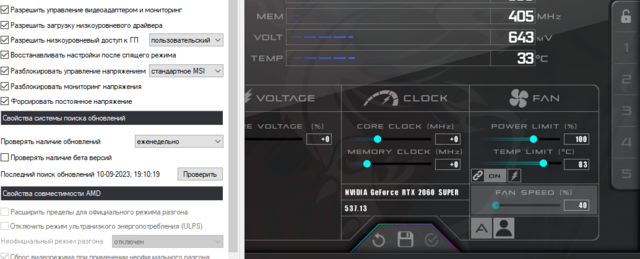

А если Ctrl+F нажать при открытом Афтербурнере, будет кривая открываться?
В 11.09.2023 в 16:49, DHO_N2 сказал:
Нет, я все включил и все равно никак не открывается
