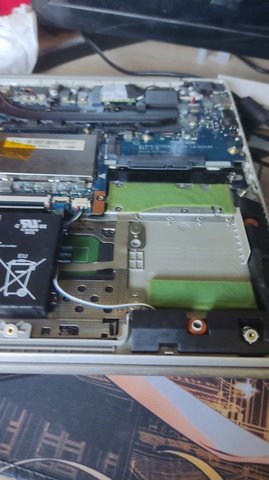

Да, но проблема в том что я жёсткий диск вообще не трогал, а по картинке видно что место для SSD есть, но оно свободно. Я врятли что-то мог сшибить на плате, так как все аккуратно откручивал. Мне как кажется что я возможно что-то неправильно подключил или собрал. Если бы что-то сшиб на плате оно просто уходило в короткое замыкание. Но в моем случае все работает. Кроме кулера и экрана.

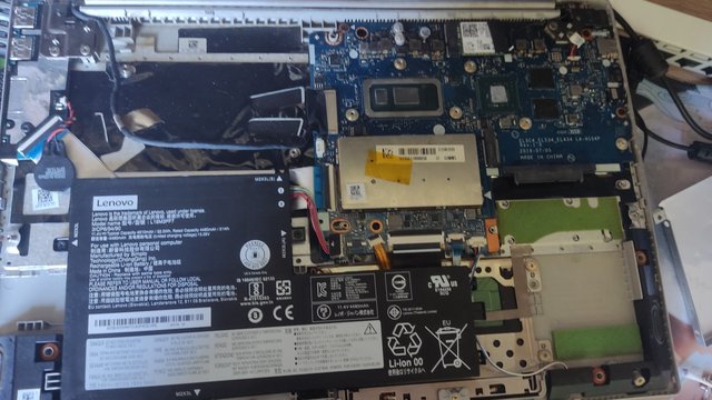

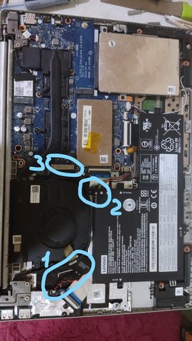

Не понял, о чём речь, ибо на фото видно, что батарейка на двухжильном чёрно-красном проводе вставлена в разъем на доп.плате (возле кулера). 1 на фото
Не нравится мне шлейф на доп.плату идущий в районе надписи на батареи (M2X3L(B)). Такое чувство, что шлейф переломлен в районе надписи. 2 на фото
Также не нравится разъем шлейфа на матрицу (возле тепловой трубки на основной материнской плате). Кажется, что он не до конца вставлен и скотчем не зафиксирован. 3 на фото
Опишите, в какой последовательности откручивали и закручивали винты системы охлаждения на ЦПУ и ГПУ. А также насколько большое усилие прикладывали к закручиванию.
Все работы проводить только при отключенной батарее!

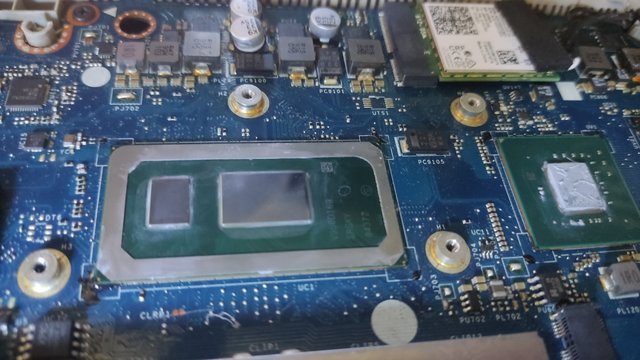

Сперва я выкрутил все болты взади ноута. После взял нож, подел с четырех сторон крышку и снял ее. После начал содержимое. В первую очередь снял аккамулятор. Ну как снял, отсегнул его шлейф. Потом снял теплотрубки. Термопасты дома небыло, пришлось сходить в магазин. Купил mx4 arctic. Надовил капельки, размал. Потом понял что не могу вставить трубки ибо мешает куллер. Я отстегнул его шлейф и выкрутил. Протер сухой тряпкой пыль и поставил трубки, потом закрутил это. После поставил куллер, подключил его шлейф. Потом вернул шлейф аккамулятора, попробовал запуститься и такой результат. Что могло пойти не так и что стоит попробовать сделать?

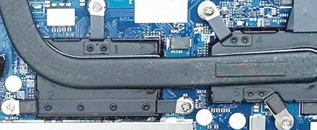

Зато соприкасается теплосъемник, на который давят болты. Закручивая (или откручивая) в неправильном порядке, можно получить сколы и трещины на кристаллах. Закручивать винты нужно понемногу, по 1 обороту за раз, потом переходить на другой винт по диагонали и также на 1 оборот. Так и же и откручивать.

на кулере обозначен порядок болтов.

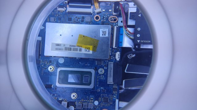

Сейчас оно выглядит в таком виде
8 минут назад, Данил228 сказал:
Не похоже что они где-то скололись.

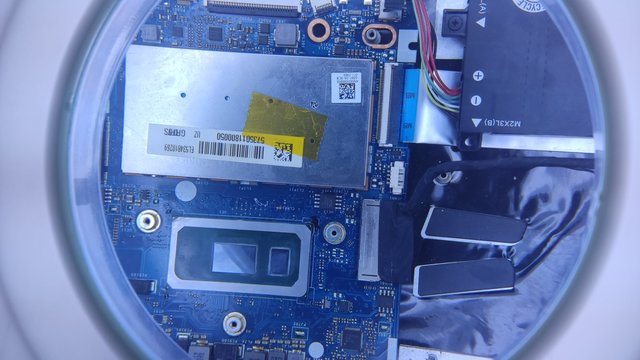

осмотреть нужно очень внимательно. лучше в хорошую линзу.
весь кристалл, а не только края и углы.
Я посмотрел под лупой. Ничего нет
8 минут назад, John_Doe сказал:

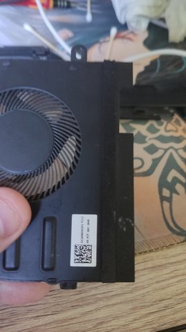

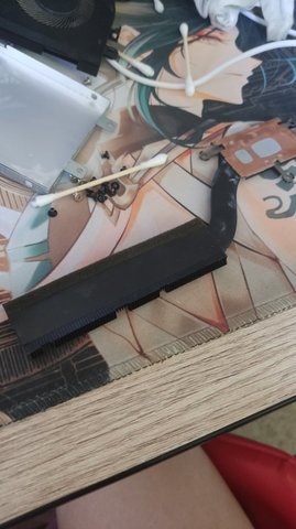

Ещё меня недавно что заинтересовало это то что вот эти черные полосы, которые то ли из скотча или чего, сделаны специально производителем, чтобы скрыть открытые области и оно все не уходило в КЗ. Чел просто налипил туда пленку и у него заработало. Может я просто неправильно надеваю все это? Если что оно выглядит так
21 минуту назад, Данил228 сказал:
Кристалл гпу тоже смотрел?
Если я правильно понял про какие полосы спрашиваешь, то они выполняют две функции: снижение шума и вибраций от кулера и немного прикрывают зазор между кулером и радиатором, чтобы эффективность обдува повысить.
Да он тоже чистый
