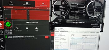

Хорошо, после этого, что изменилось, какие проблемы остались?

Как я понял ты прогонял систему через OCCT и сказал, что все гуд, то есть процессор разгонялся до своих 4,2?

При чём хочу добавить что он постоянно на 2,4ггц ни ниже, ни выше. 2,4 и точка.
44 минуты назад, Анатолий2 сказал:
частоте 2,4 хотя должен работать на 3,3. С видеокартой такая же тема, в меню Гаррис мода выдает 600+ ФПС и нагрузка на ГП 90+%, а в игре 20-30% и ФПС столько же

2. С каким разрешением экрана вы играете ?
3. Что бы узнать информацию о видеокарте  , скачайте  TechPowerUp GPU-Z,  и  прикиньте на  скриншот      ( на  первой же странице  будет надпись  DirectX Support  и циферки
3. Просто все указывает что  игра запущенна  DXD9  по вашим скриншотам  и  процессор прохлаждается  и  вам как минимум  нужно обновить  DirectX  до актуального версии
4. Может просто нужно в игре параметры запуска поменять что бы запускалась  с  DXD10,  DXD11,  DXD 12 !

Тут проблема не в ВК и не в игре, проц в тестах работает на частоте 2,4.
