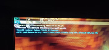

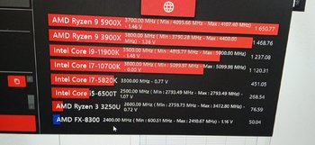

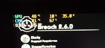

Вообщем, не так давно сделал апгрейд своего старенького пк, после заметил что с ним творится что то аномальное, процессор работает на 2,4ггц хотя его сток 3,3 , Видеокарта нагружается на 90 процентов в меню (Garry's mod) , а в игре на 10-20, ФПС маленький играть нереально. Смотрел в Ютубе такая сборка спокойно тянет и ГТА (в моем случае 5фпс...). Так же хочу добавить что в фурмарке выдает отличный ФПС и нагрузка на видеокарту 99%
По хорошему вообще до 4,2 буститься должен.

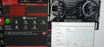

Прогони систему через OCCT.

Во, как раз раньше и были проблемы с процессором, при нагрузке пк вырубался, щас поставил f4b и в OCCT все гуд. В биосе пытался шаманить и ращгонят процессор но по итогу просто получал синий экран и сбрасывал все до автомата, ограничений вроде никаких нету, но вот что с видеокартой понять не могу.

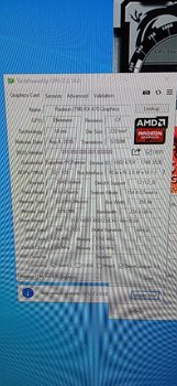

SAPPHIRE RX 470 8GB, в ней два встроенных биоса один обычный Биос другой для работы с графикой, мой же Биос - обычный , переключатель биоса переключен в сторону материнской платы
