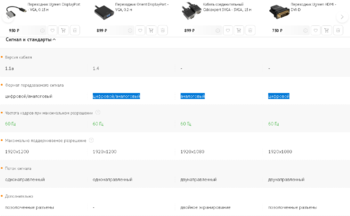

1 час назад, Xedik сказал:
1.VGA является аналоговым, в то время как DVI  и  HDMI – цифровым
2.У видеокарты  только цифровые порты, переходник  который только аналоговый  может не подойти

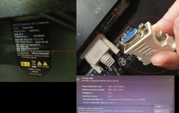

Это я и так знаю, я спрашивал совсем не об этом. То, что у данных переходников есть ограничение по кадровой развертке до 60Гц, именно до, это значит, что они будут работать и на меньшей частоте кадров, такие же ограничения есть и у кабелей, более того, есть вероятность работоспособности и на частоте свыше 60Гц при низком разрешении или при чересстрочной развёртке, но ты так и не показал ни одного переходника в характеристиках которого было бы указанно именно 50-59Гц да еще и пресловутые ампиры (специально пишу именно ампиры, да простит меня Андре-Мари Ампер), но при этом тычешь мне абсолютно бесполезной информацией, да еще и не по теме.
Теперь по поводу фото, там где ты указал стрелкой. На данной табличке указаны рабочие параметры электросети к которой можно подключать данное устройство (Lenovo ThinkVision LT1951pwD), напряжение 100-240В с частотой тока, именно тока, 50/60Гц и максимальное потребление 1,5А. К примеру, в твоей розетке должно быть напряжение 220-230В с частотой 50Гц.
Следующие фото, указана частота обновления экрана 59,89Гц, все пределах погрешности.

Проблемы не в переходниках в  90% случаях только если действительно брак, а в  старом мониторе
На фото  моник   работает от   шнура
DVI-D to DVI-D  за 350 рублей нормально
VGA to VGA  350рублей....
С переходниками  на  HDMI  за  800 рублей артефакты   )
Перевожу в  режим 75 герц и артефакты уходят :acute:

4. На фото 59,89 гц  +-   она не постоянная  это его родной  режим монитора,  с котором он нормально работает  если вставить HDMI переходник пойдут артефакты.
5.  Артефакты потому что  микросхема конвертера не справляется с нагрузкой  (дешевый переходник или брак),
6. Просто  плата  стоит  дешевле  и в не нет защиты от перегрева (играю, играю  и погас монитор, перегрузки по току   (артефакты), короткого замыкания на выходе  (не включается  при переходнике)
7. Из этих факторов  и строиться. Пресловутые ампиры . 50-59 гц
8. Если нет у человека финансовой возможности или желания менять монитор, то мы предлагаем походники, но за частую на этикетках  никакой информации, что там за микросхема  даже  китайцы на Алике не особо знают :blush:...
