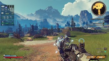

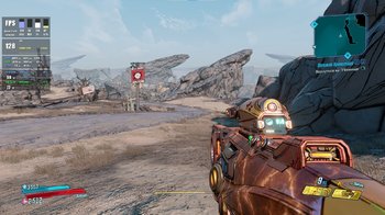

Вот скрины из игр. Все настройки, ограничивающие количество кадров отключены. Выставлены самые максимальные настройки графики. В электропитании компа включен режим максимальной производительности. Стоят последние драйверы на все, что можно. Видеокарта не загружается на 100% в половине игр. Дело не в процессоре?

7 минут назад, Show сказал:
Вот скрины из игр.
Видно, что процессор отдыхает. Его хватает.
8 минут назад, Show сказал:
Дело в игре, скорее всего.
