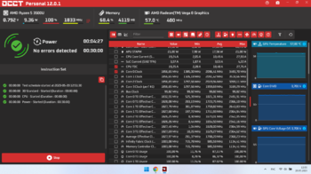

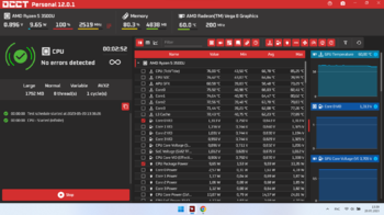

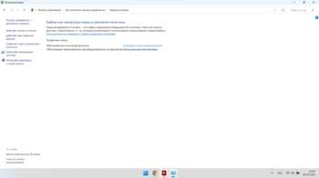

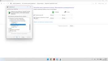

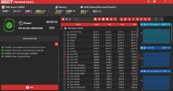

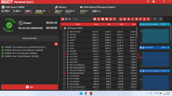

Большое спасибо за помощь, скриншот электропитания и теста 5 минутного прекрепил, при том что такая температура даже когда ноутбук я держал в воздухе, если  положить на какую то поверхность то спокойно 90 градусов показывает, но самое интересное то что температура 72 градуса в течении 2-3 минут теста, а потом резко с 72 градусов падает на 65 при этом частота процессора и память ОЗУ, и вольтаж, все все понижается вместе с температурой, как будто та самая защита срабатывает image.thumb.png.e2f16afe39efbf6c0cc05a07cb8493cc.pngimage.thumb.png.5ec9ba5a4f4ae60157173c1496526bba.pngimage.thumb.png.32e34e6ec3de30f3449f931a233c1268.pngimage.thumb.png.23483fa2bc0b224e49d8925b29e5a628.png

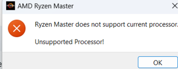

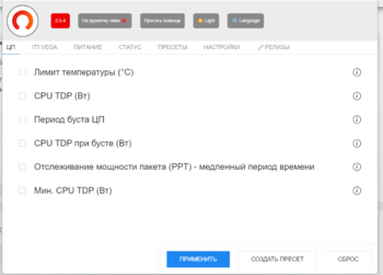

Есть интересная утилита, называется AMD Ryzen Master. Сам не имел ноутбука на АМД, но по имеющейся информации в нем можно настроить и ТДП, и температурные лимиты, и есть доступ к управлению напряжением. Думаю, вам она будет полезна (обзор)
Edited by Lemark07
вот тест процессора, точно такое же кино, в первые минуты температура достигает 85 градусов а потом спадает на 75 image.thumb.png.d71f553a152c6adc8fb00c67c4d49c19.png
2 минуты назад, Lemark07 сказал:

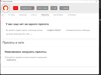

пробовал, вот такую ошибку выдает -image.thumb.png.e26305a95b676780d727fc7dd5c0d85c.pngстранно что процессор не поддерживает, он же не совсем старый.

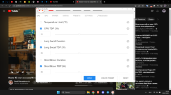

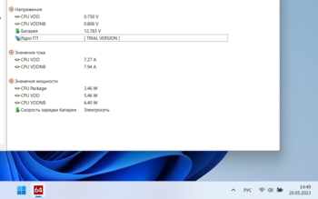

43 минуты назад, FVCK сказал:
cpu tdp
tdp в бусте
не помогло

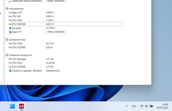

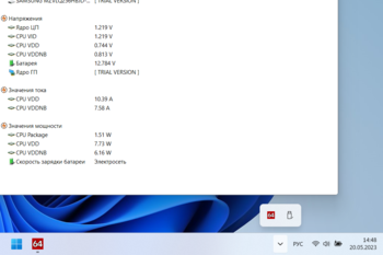

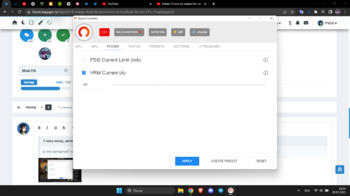

image.thumb.png.148857712783c35e4bbb4d551e7bf251.pngimage.thumb.png.258970e319cf5a1855fc24180a2c2c53.pngimage.thumb.png.704bcbc89d902c92406286b736255711.pngс вольтажом разве все в порядке? он прыгает с 0.7 на 1.2 и так каждые 5-10 сек

50 минут назад, aaron_2281 сказал:
ну подумайте, один человек говорит делать так, а остальные 10+ человек говорят делать по другому и ихние мнения совпадают с каждым кроме вашего, конечно же я как и все остальные сделаю как сказало большенство людей
не помогло
попробуйте тогда готовые пресеты которые там есть
