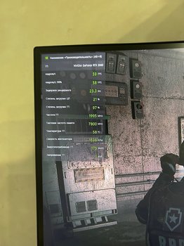

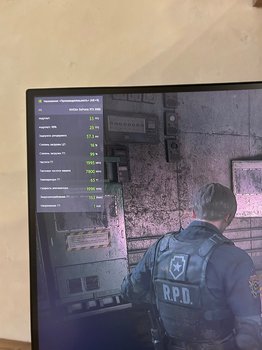

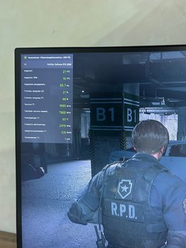

Заметил только в одной игре это re 2 remake, в остальных нормально. Падает энергопотребление видеокарты и начинается слайд шоу. Мб это из за игры я не знаю.
Всегда была.
Написал на форум. Разгонял до того как заметил, стало лучше.
Материнская плата: gigabyte a520m k v1.0
Процессор: ryzen 5 3600
Оперативная память: kingspec 8*2 3200
Видеокарта:palit rtx 2060 6 GB 192 bit
Накопители (HDD/SDD): Kingston 512 xraydisk 512
Блок питания: deep cool dn650
Сис-ма охлаждения: воздушная корпус 1st player
Ну и повторюсь что в других играх этого нету. Ну бывают просадки 165- 174 ватт
IMG_1369.thumb.jpeg.34a7e5b230d664aaca4b65523ae7cbee.jpegIMG_1368.thumb.jpeg.3a151150a52d3280a2aef336d9e44135.jpegIMG_1367.thumb.jpeg.677fc734ff8b078926800cd74c8ed85e.jpeg

сперва проверь все температуры : видеокарты, памяти видеокарты, ее hotspot датчик,процессора , vrm материнской платы
проверь в настройках игры хватает ли видеопамяти , попробуй снизить настройки
Изменено пользователем FVCK
У меня, как и у @FVCK та же мысль, про нехватку видеопамяти. Сталкивался с таким же на ноуте с 4 Гб видеокартой. На ПК с 11 Гб видеокартой такого не было.
Да походу упор в графику. Какие настройки в Панели nVidia?
Не плохо бы FPS monitor прогнать, посмотреть результаты.
Максимальные настройки графики. На 13 гб из 6 загружено. Но дело в том что в ре3 ремейк я так же все нагрузил, но такого нету. Ну да если графику уменьшить то помогает. Оставлю тему открытой.
Изменено пользователем JuJuUuBeEe
Доброго дня. Если такая проблема только  в этой игре, предположу, что движек игры не оптимизирован нормально под Вашу систему ...
В общем дело в игре, если графику выкрутить так что не выше максимума возможностей, то нормально становится, но тут надо прямо внимательно. Есть просадки фпс жёсткие, но они быстро восстанавливаются.
