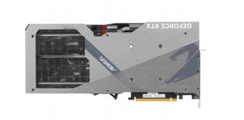

Посмотрел что "Максимальная высота кулера 148 мм" (процессора видимо). А видеокарта 150мм. Выходит что не влазит на 2 мм)

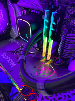

Тебе надо в идеале 175 мм, чтобы без проблем закрывалась крышка с родным переходником 12vhpwr.
170мм не все смогут закрыться.
Но например с RTX 4080 AORUS MASTER закроется в 169мм корпусе с родным переходником (скинул фото почему).

2 минуты назад, AlexandrK сказал:

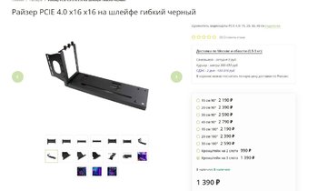

Screenshot_3.thumb.jpg.4bc65d4b72b377ddd5e1920a690b2f3d.jpgScreenshot_4.thumb.jpg.445a9d038570b84b19a944e6d73aa0e3.jpg
 Нашел вот такой кронштейн и Райзер. Вроде норм вариант
если гарантия есть, то отличный вариант

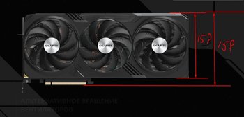

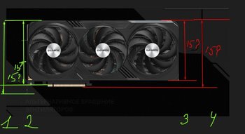

ocr.thumb.jpg.fa31029c69a730910199f7b56ccc893c.jpgА как измеряются видеокарты? Просто чисто теоретически (померил линейкой) сама видюха может влезть останется выбрать коннектор

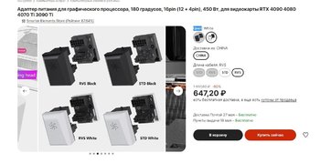

Screenshot_5.thumb.jpg.a6df74d7bae7dc9ff0c3a5d8b7016fdc.jpgScreenshot_6.thumb.jpg.1d95179661b046f69c0009841756bd3a.jpgИ такую штуку еще взять (только я не понимаю их 2 надо брать? SDT и RVS)

Screenshot_7.thumb.jpg.2786f9087cf7e48be12a3cad637ef3a1.jpgНашел в интернете еще варианты, на майл.ру говорят по первому)
есть
от pcie считается 100% )
3 минуты назад, AlexandrK сказал:
rvs - реверс, то есть она будет выходить вверх (через бэкплейт видеокарты)
std - стандарт, будет выходить вниз (к вертушкам)
5 минут назад, AlexandrK сказал:

блин стой)) я чуть не так сказал. смотри по ключам
скинь разъем на своей карточке, я тебе скажу какой тебе

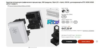

Screenshot_8.thumb.jpg.d402d3c347378dc279886efc5810cd31.jpgScreenshot_8.thumb.jpg.d402d3c347378dc279886efc5810cd31.jpgСтою)
Screenshot_7.thumb.jpg.03b18bc568e0badd54542b975e802bab.jpgТочно по 3 варианту считается? если да, то должно все влезть
image.thumb.png.3d3b74d6ae65d0a67aff5155dddd5c4b.pngвидишь здесь защелка находится либо снизу, либо сверху
image.thumb.png.ed91d2ab18b2bbb84ce331088521e4f7.pngвот у меня на видеокарте замки сверху находятся - значит мне нужен rvs
Изменено пользователем AlexandrK
1 минуту назад, AlexandrK сказал:
Да, понял, спасибо
