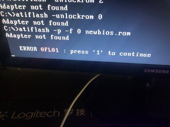

пробывал перпрошить и различные проги amd которые зачастую не переуставливали драйвера . Программа которой я пользовался для перепрошивки называется  amd ati atiflash .

Нужно прошивать через командную строку,если биос до этого стоял не родной,то и будет выдавать ошибки и не даст прошить через стандартные утилиты. На ютуб много видео по этому поводу

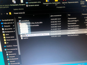

Можно знаешь как попробовать, прикреплю CMD-файл, кинь его в папку с amdvbflash.exe и файлом прошивки, затем перенеси с помощью мышки файл биоса на CMD-файл. Всё должно прошиться.
P.S. Сорян, что 3 раза сообщение переписывал.
Share on other sites
что за винда?
лично я прошивал на отдельном стенде. материнка 775, малость памяти, ssd. была установлена 7-ка. ни каких драйверов не ставил.
прошивал через ком/строку от админа.
10 винда 64 бита
значит сделал папку с amdvbflash.exe далее перенес  CMD-файл в эту папку, потом перенес новый биос в этот CMD-файл, далее запустил это ПО amdvbflash.exe

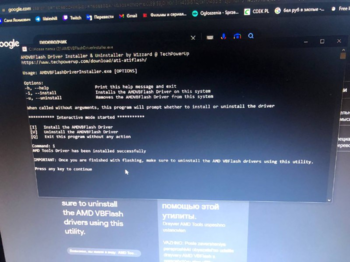

и оно выдало это
[I]   Install the AMDVBFlash Driver
[U]   Uninstall the AMDVBFlash Driver
[Q]   Exit this program without any action
Command: Unknown command
Command: i
AMD Tools Driver has been installed successfully
** IMPORTANT **: Once you are finished with flashing, make sure to uninstall the AMD VBFlash drivers using this utility.
Press any key to continue
нажал клавишу и оно закрылось
возможно я что-то не понимаю, но вроде все правильно сделал
2 минуты назад, Lilalexhill сказал:
драйвер как я понял установился, но что теперь?
Попробовать перекинуть файл прошивки на flash.cmd
  • Solution
пробую перекинуть, но дает только открыть с помощью flash
так же если просто вставлять в сам бат через изменение, то тоже ничего не дает, тк там кодировка не совпадает с текстовиком
