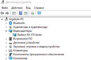

Я тут на досуге решил проблему с rx580 sp2048 и теперь она rx570, как и должно быть.
Ну приступим )))
Для начала мы либо сносим драйвер видюхи и ставим драйвер от rx570 или забиваем и сделаем это после (я сделал первый вариант)
1. скачиваем архив и извлекаем содержимое ( в архиве уже есть нужный биос , это если у кого чипы Samsung K4G80325FC . Если другие ищите сами)
2. папку кидаем в корень диска С
3. открываем командную строку от администратора
4. далее пишем cd C:\atiflash_293 жмем enter
далее пишем amdvbflash.exe -unlockrom 0
далее пишем amdvbflash -f -p 0 Sapphire.RX570.8192.191031.rom
5. перезагрузка компа
6. РАДОСТЬ
P.S Amydehnik1998 сделал специально для тебя
atiflash_293.zip
2 часа назад, Smold2 сказал:
Ну приступим )))
6. РАДОСТЬ
atiflash_293.zip 1.32 MB · 0 загрузок

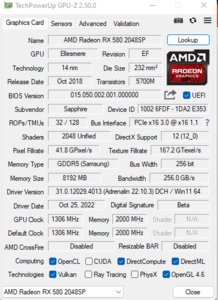

1) Перепрошил всё встало на ура, ещё раз благодарю!  2) Термопасту и термопрокладки менял и от пыли чистил, проблема не решилась. Начал гуглить и наткнулся на ролик с youtube( ссылка на него ниже) в нём автор говорит что такое поведение скорее всего из-за биоса.( поэтому и начал его искать). 3) Сейчас сделал всё по твоей инструкции выше, но это тоже не помогло:(  Так же через ≈30 секунду в FurMark или в игре черный экран и кулеры видеокарты на 100% гудят. Сначала грешил на блок питания чтобы проверить взял видеокарту на тесты к другу, в его пк таже история. И сейчас перепрошивка биоса была моей последней надеждой.. но не повезло не фартануло..

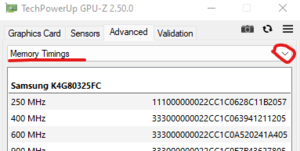

7 минут назад, Smold2 сказал:
у тебя какие чипы памяти?
Samsung, по крайней мере так написано в Gpu-z
2 минуты назад, Amydehnik1998 сказал:
скрин этой вкладки скинь

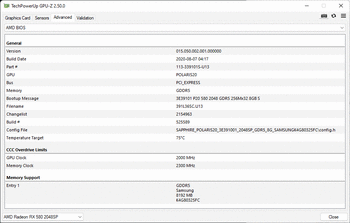

Ребята, срочно нужен биос под rx580 2048. Хочу перешить ее на rx570. Но у меня другой идентификатор устройства, нежели чем в обсуждении выше.
Всем заранее спасибо за помощь!
Изменено пользователем Михаил59
В 09.12.2022 в 20:11, Михаил59 сказал:
Вкладку advanced из gpu z скинь

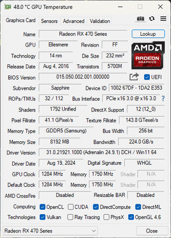

Здравствуйте, у меня похожая карточка, и тоже отличается индефикатор. Вообщем то при установке биоса от рх570 и драйверов от нее же вроде бы все хорошо, система определяет её хорошо, НО, если прогнать тот же FurMark, то видно что частота ядра не поднимается выше 300-400 MHz, хотя должна быть 1200. Если же ставишь биось что был изначально, то начинаются стандартные проблемы с восклицательным знаком в диспетчере устройств, если пропатчить atikmdag - все сразу ставновится отлично, частоты в порядке, видеокарта раскрывается. Но каждый раз после обновления драйверов патчить, учитывая что антивирус ругается на патчер такое себе... Может кто сталкивался и подскажет куда копать...
В 17.12.2022 в 17:36, Tsunami2x2 сказал:
Попробуй прошить тем биосом ,что в мануале . Номер чипа совпадает
В 18.12.2022 в 15:37, Smold2 сказал:
С этого и начал, получил как раз те самые 350-400 Mhz в Furmark
